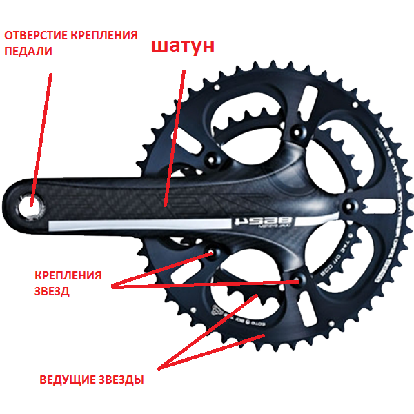

Как вариант, крепеж звезд к шатунам проверьте. У меня такое было, причем после веломехаников которые разводили руками и выдвигали гипотезы про инопланетную природу звука)) итог подтянул дома шестигранником стяжные бонки звезд и ок :wink:
шатуны.png [ 248.69 КБ | Просмотров: 3046 ]
