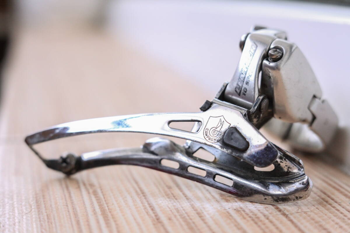

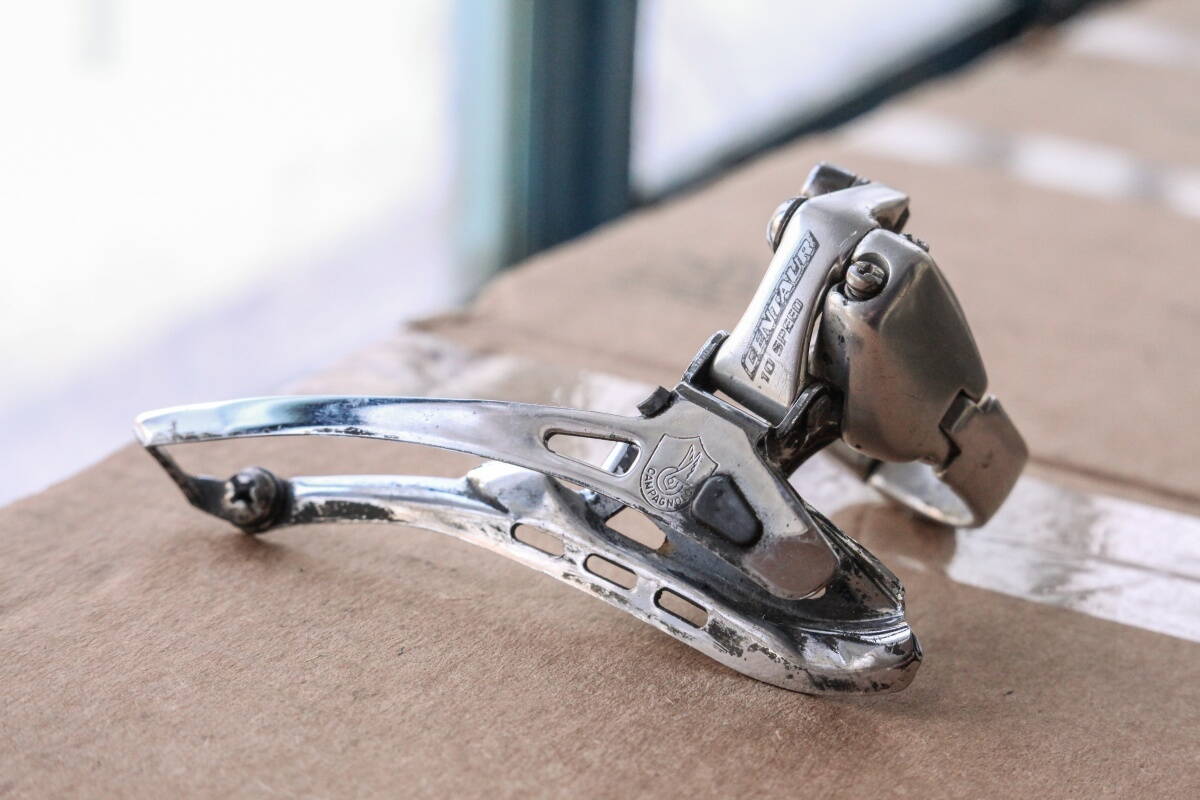

Добрый день. Подскажите пожалуйста как передний переключатель 31 адаптировать к трубе 34
Переклюк вот с таким креплением (приложены 2 фото)
или может кто подскажете, где в Украине можно купить переклюк для трансмиссии 3 х 9 (52 на большой) на 34 трубу
это не сложно. Нужно заменить болт хомута. Нужен более длинный болт. И медленно его закручивать. Хомут примет форму толстой трубы. Главное не спешить. Когда я купил такой переключатель с разогнутым хомутом - очень удивился не оригинальному болту. Но при этом установив его на трубу 31.8, хомут принял свой предыдущий вид. Главное не спешить.
Да, и ещё: твой переключатель не рассчитан на тройник.
СообщениеДобавлено: 07.12.2017 11:38
Сообщения: 9586
Изображения: 96
Зарегистрирован:16.11.2011
Тут возможны варианты. Если труба тонкостенная, "неправильный" хомут способен ее немного деформировать. Так, что затягивать надо очень внимательно. Возможно есть смысл выточить оправку нужного диаметра и изначально затянуть на ней, для придания формы.
