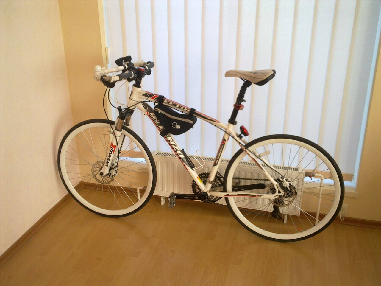

Может быть, я это пропустил, но какие у вас колеса? Какая модель резины, какой у нее диаметр и ширина? Руль - палка или баран? Сколько зубьев на звездах кассеты (самой маленькой и самой большой)?
Вы убрали фото своего байка (в другое теме), а я не присматривался.

СообщениеДобавлено: 08.12.2017 15:46
Сообщения: 215
Город: Краматорск
Зарегистрирован:04.12.2017
Сейчас
1) Перед Weinman 622 / 36H / 400 грамм
2 ) Зад Weinman DP18 622 / 36H / 700 грамм
К весне будут оба той же марки но 32H / 500 граммовая редакция обода
2) Резина была Travel 700 х 25с обычная рыночная на 6 атмосфер, которую накачивал на 9. Она куда лучше бюджетной брендовой и по прокалываемости и сроку службы. Но буду покупать Tufo на 15 атмосфер
3) Руль бабочка
4) Кассета дома лежит еще не установленная. 9 звезд на малой 11.
Вел щас на перетрубации. Перехожу на 9 скоростей, т.к. пляшет от группы оборудования, меняю покрышки, купил 12-и атмосферный насос.
Примечательно, что когда только поставил шоссейные, от боязни взрыва качал только 6 атмосфер, т.к. никогда с такими покрышками не сталкивался, но меня стали обгонять 26-е велосипеды. Я подумал здесь что-то не то. Стал качать до 9. Тогда да. Совсем другие скорости. Ощущение, что велосипед на воздушной подушке. А я вот думаю, что если сделать 15?
И что б вибрации не было, еще под жопу амортерный подседел надо бы поставить
Но отошел от темы. Тема про переклюк на горную раму с тройной звездой на 52

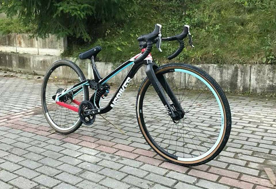

СообщениеДобавлено: 08.12.2017 16:35
Сообщения: 1080
Изображения: 145
Зарегистрирован:21.02.2009
foxdog писал(а):
топталки, 53*11, трубки....
Sent from my GT-S5830i
главное, что бы не так
24312900_1202617409871285_1472942995903123967_n.jpg [ 128.27 КБ | Просмотров: 1446 ]
