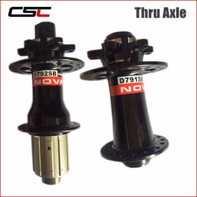

1. D791SB D792SB - пришли на смену популярным D711SB D712SB
Вес передней 150 г. задней 270 г. Пара соотв. 420 г.

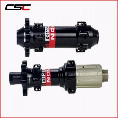

2. D411SB D412SB - еще лайтовее
Вес передней 91 г, задней 232 г. Пара 323 г.
https://ru.aliexpress.com/item/Superlite-Powerway-R13-Road-Bike-Hubs-16-24Hole-included-Skewer/32563117869.html?spm=a2g0s.13010208.99999999.265.EKjmhH
Думаю доплатить и взять вторые, но не уверен в их надежнести. А вдруг там собачек меньше, или еще что-нибудь ослабевающее конструкцию?
Вешу 70 кг и тем самым склоняю себя к покупке мегалегких D411SB D412SB :-)
Кто что знает об этих втулочках?
