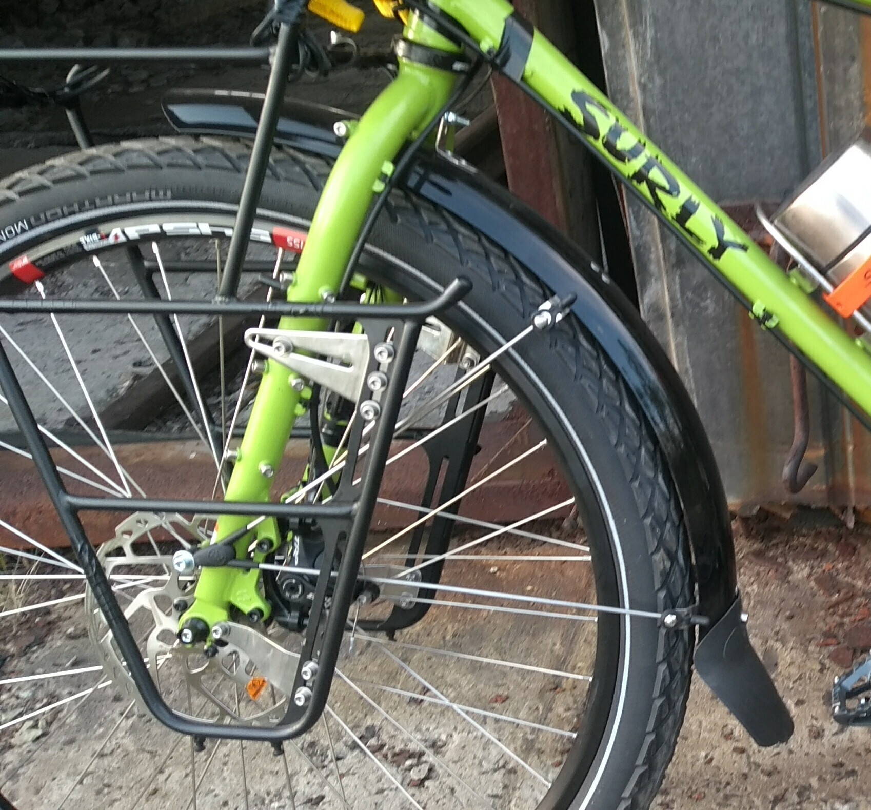

У меня на 26 колесах SKS bluemels 65 мм для резины 26х2.15
 Заголовок сообщения: Re: Крылья для Marin Four Corners 2020
СообщениеДобавлено: 24.01.2021 21:58
Сообщения: 205
Зарегистрирован:15.01.2015
С брызговиком
