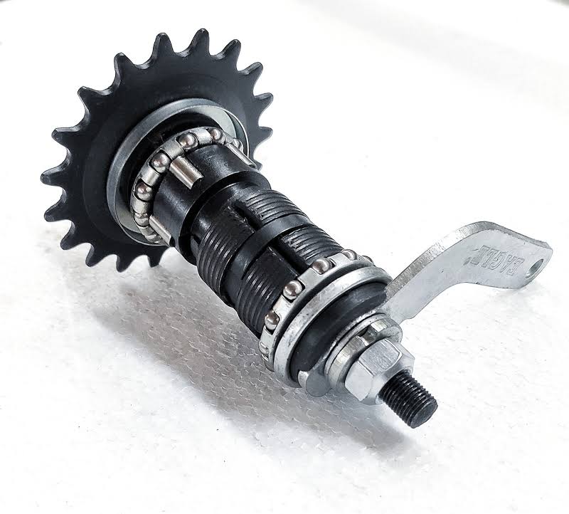

stas_mk27 писал(а):
В мене класна жорстка вилка з підсилювачем дропів, але хочеться амо-вилку
Как выглядит усилок? Покажи фото
СообщениеДобавлено: 13.06.2023 19:36
Сообщения: 959
Город: Николаев
Возраст: 107
Зарегистрирован:05.07.2018
Стара чеська втулка з ножними гальмами.
З неї взяв оцю штуку, пластину...
В ній вирізав дірку, в яку без люфта вставляється вісь. Закріпив хомутом до вилки.

Нормальный усилок, встречались намного хуже, для пущей уверенности можно настроить контроллер на плавный старт.
Я себе сделал назад такой, быстросъёмный.
