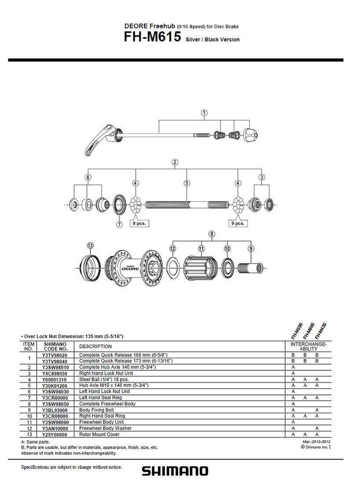

Извините не указал модель.
Название Deore FH-M 615
 Заголовок сообщения: Re: Кто катает втулки Deore. Отзывы.
СообщениеДобавлено: 13.02.2018 16:15
Сообщения: 3824
Город: Cro-Moly
Зарегистрирован:11.11.2008
всё в этой втулке нормально.
