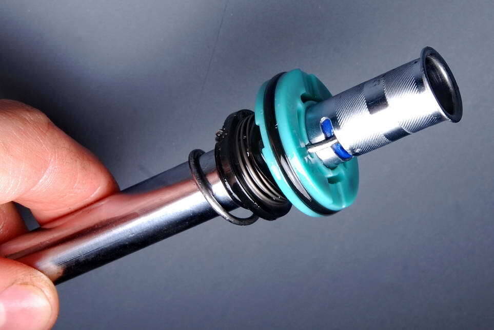

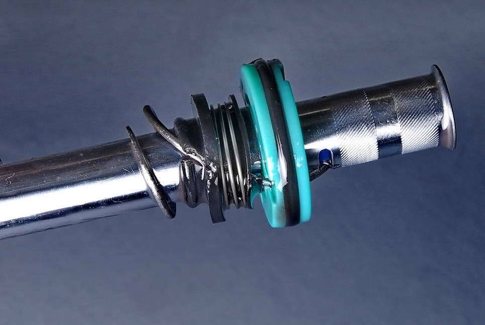

DSC_0187_2_новый размер.jpg [ 93.83 КБ | Просмотров: 2265 ]
DSC_0182_2_новый размер.jpg [ 81.04 КБ | Просмотров: 2265 ]

Тора... От плоскачей выпресовалась нижняя пробка в ноге, которая заодно и картридж. И постоянно срывались эти клычинные пластиковые пистоны.... Ну я вылечил конечно, но жестко... Рассверлил отверстия, увеличив сечение отверстий в этом пластике и вогнал стальной штифт сквозь шток.... жить будет .... но какой ценой....

Та это не я .... мне ремонтировать давали ..... причем у нее пружина была довольно жесткая вообще....
