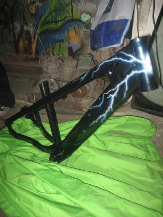

Что значит дорого? Неужели 50-150 грн это дорого? За то что человек будет дышать токсичным растворителем вместо вас и потом тем же токсичным растворителем отмывать руки? Зато гарантировано покрасит хорошей краской, перед этим нужно грунтовать и затирать грунт Р800. Цена указана с материалами маляра.
Подобрать цвет практически нереально, нужно смешивать компоненты, а место стыка в покраске будет видно, а потом вдруг хорошо получится, то остальная рама будет смотреться Г.
