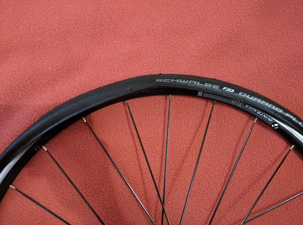

Помогите профану, не пойму что я делаю не так. Причем на один обод как-то натянул покрышку, а на второй никак. Сначала завожу внутрь обода один край шины, потом вставляю камеру, начинаю заводить второй край покрышки, остается примерно 20 см и всё. Как будто покрышка короткая по окружности. Смещать покрышку ближе к центру обода особо не получается, так как обод шоссейный и ширина довольно узкая. Покрышка сразу же ложится в свои посадочные места. Ладно бы вообще не получилось, я бы успокоился и сделал вывод о своей криворукости или о не соответствии покрышек и обода, но одну-то я умудрился натянуть... Объясните, пожалуйста. :oops: Обод Bontager TLR 622*17. Шина Schwalbe Durano Plus 700*25c.

Можливо, ширина камери не відповідає ширині покришки?якщо без камери надівається, то скорш за все так воно і є (або, як варіант, зтравити з камери трохи тиску)

Камера взагалі на 23, повністю зпущена, без повітря. Зараз спробую без камери.

а лопатки?

Все-равно не получается и без камеры. Лопатками есть риск порвать покрышку, так как натягивается она очень сильно.

А руками без инструмента покрышку можно и не одеть. Используй бортировочные лопатки. Если нет таковых - используй две ложки или вилки - обратной стороной пользуй их как рычаг для закидывания покрышки на обод. Но невкоем случае не отвертки - можно камеру жалом отвертки пропороть.

Лопатки и вазелин, вот ваши инструменты(вместо вазелина можно мыльную пенку;)
Я на 16 мм обод 26, натягивал резину 2.2, и это считается еще кк стандарт, хотя выше ширины 2.0 (40мм) уже немного тяжело. Зато теперь мне никакой обод не страшен))
Лопаткой не продырявишь никак камеру, единственный момент что бы ее не закусило, дам совет, заканчивать бортировку нужно на ниппеле, причем сам ниппель нужно заранее отодвинуть от обода, внутрь.( как смог так и описал:))) так что если вдруг, не понятно... нужно перечитать еще 5 раз)

Можна спробувати обперши колесо у підлогу зверху униз поступово "натягувати" покришку, перехоплючи руки. Зазвичай, такі маніпуляції призводять до того, що й лопатки не треба, можна пальцями надіти

Я когда новые Швальбы ленд круизер 26*1,9 натягивал на 559*17 обод - столкнулся с такой же проблемой. Казалось бы покрышку не одеть. Но приложив немного усилий - я нормально надел резину на обод.

Фух, я ее победил. Намазал мылом, так как покрышка новая и совершенно не скользит по ободу. Поэтому натягивается только то место, которое еще не наделось, а остальная часть сразу же прилипает к ободу. Но с мылом картина сразу же поменялась. Не представляю, как это сделать в полевых условиях. Всем спасибо за помощь!

УУУУУ!!!! Швальба!!! - Мажёр! :wink:
Я индийскую 20мм с барабана натягивал - порвал лопатками две камеры.
Но выход нашёл - силикон!
Для мажёров - силикон-спрей, на автоотделе покупается 80 грн баллончик 100 мл. Побрызгал на покру внутри и снаружи. Делов 5 сек.
Для нищебродов-колхозников (как я :wink: ) - силикон для смазки швейных машин, 1Л 60грн. Но тут надо взять расходную ёмкость и кисточкой поработать.
Силиконом заменил тальк.
Та индийская покра с барабана налазит со свистом.
И в полевых условиях потом тоже прекрасно всё становится.
Кста, этим же силиконом (тот что в литровых батлах для швейных машин) и кисточкой обрабатываю дверные уплотнители в машине.
