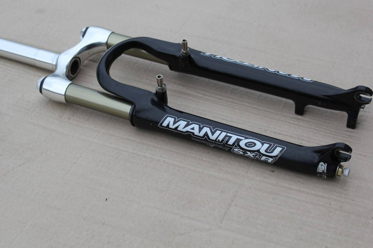

Здравствуйте, перерыл весь интернет негде нет информации для чего на штанах вилки MICROLUBE
расскажите...

Олег Е. писал(а):
Нет информации для чего на штанах вилки MICROLUBE
расскажите...

andr писал(а):
расскажите...
https://www.google.com.ua/search?q=mani ... 80&bih=893
картинки я видел, одни картинки везде а информации нет.
хотелось бы знать для чего и как пользоваться MICROLUBE
СообщениеДобавлено: 19.01.2018 19:41
Сообщения: 8304
Изображения: 20
Город: in Ukraine
Зарегистрирован:05.06.2005
http://www.spoke-n-word-cycles.com/Tech ... Manual.pdf
Глава "6. Microlube" начинается на с. 3.
СообщениеДобавлено: 19.01.2018 19:42
Сообщения: 401
Город: Первомайск
Зарегистрирован:26.03.2014
Олег Е.
это отверстия для смазывание специальным шприцем , на картинках там есть этот шприц

СообщениеДобавлено: 19.01.2018 19:54
Сообщения: 2608
Изображения: 35
Город: Харьков ХГ
Зарегистрирован:06.05.2012
Можно и обычным шприцом.
Пихается консистент в пространство между
башингами до заполнения. Лишние выдавливается через верх.
Делается после ТО. В чистую вилку!!!
Как по мне какая то адская задумка, хотя ей уже 2й десяток лет.
Gary Fisher Custom
СообщениеДобавлено: 20.01.2018 03:37
Сообщения: 18
Город: Родинское
Зарегистрирован:15.01.2018
не особо нужны тогда эти отверстия так как кода вилку перебираешь и так всё смазываешь.

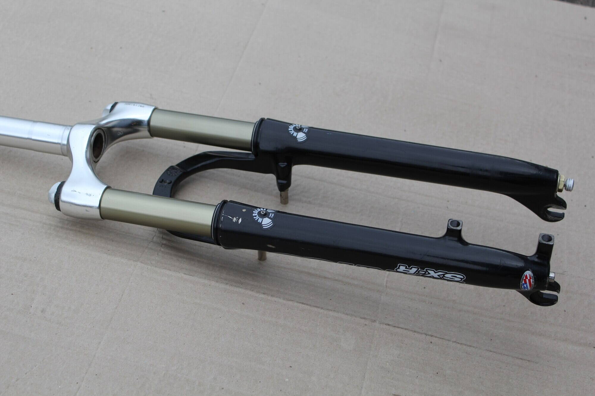

СообщениеДобавлено: 20.01.2018 03:42
Сообщения: 18
Город: Родинское
сколько нужно масла в эту вилку лить? паспорт не могу найти.
Комментарий к файлу: Manitou SXR
M9mnwB16IU4.jpg [ 132.65 КБ | Просмотров: 4818 ]

СообщениеДобавлено: 20.01.2018 14:49
Сообщения: 18
Город: Родинское
tifo писал(а):
Знов за тебе мануал почитати?
для своей вилки я не нашёл, в том мануале что мне кидали там масло льётся для блокировки вилки и написано сколько, а у меня нет блокировки.
