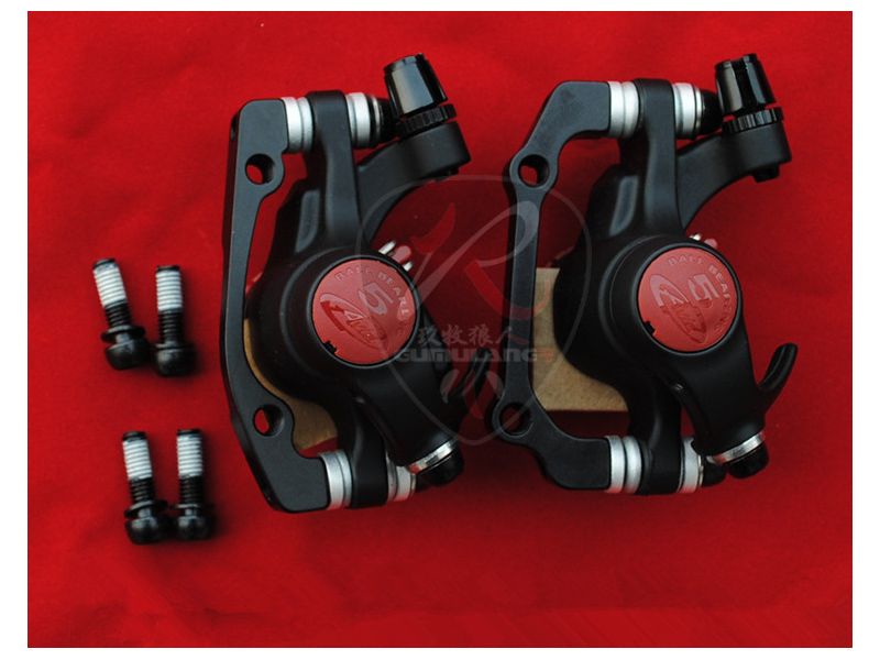

LEX писал(а):
ротор к раме подойдет любой )) ты должен смотреть на адаптер который идет к тормозной машинке. какой размер на нем написан - такой и будет ротор. и не перепутай перед и зад.
тормоза BB5 как определить какой адаптер перед и зад. нигде не могу найти инфу?
1342f5f3-985d-431d-a4e4-b9956a9407ba.jpg [ 51.03 КБ | Просмотров: 2254 ]
СообщениеДобавлено: 10.02.2018 20:53
Сообщения: 994
Возраст: 67
Зарегистрирован:30.05.2012
Роторы 160мм, слева перёд, справа зад.

Alexander Svetlov писал(а):
СообщениеДобавлено: 10.02.2018 21:17
Сообщения: 6
Город: Donetsk
Возраст: 58
Зарегистрирован:20.05.2017
Leopold
спасибо!!!
