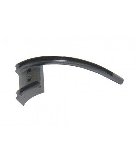

Подскажите, как прикрепить к раме направляющую для тросиков под каретку? Купил новую раму но 2014 года. Трейл 7 незнаю как правильно крепить. Нету ни болта, ни резьбы в раме

направляющая ставится немного под углом относительно кареточного стакана , длинным " хоботком" на передний переключатель ( точно уже не помню но снизу в стакане есть направляющее отверстие ) , как то так , лучше сфотографировать не могу , велосипед в станке

она там конченая какаято. просто вставляется и прижимается тросиком. В родной направляющей нету болтика, просто пластиковый торчек вставляется в отверстие под кареткой

нашел нормальное фото до сборки велосипеда ИзображениеИзображение

То есть пластмаска просто прижимается тросиком, без каких либо болтов?
Да , без болтов , я ее приклеил на всякий случай .

На двусторонний скотч зафиксируйте и будет счастье)

Віз зсуву вона тримається парою штир-паз, не треба там нічого клеїти.
