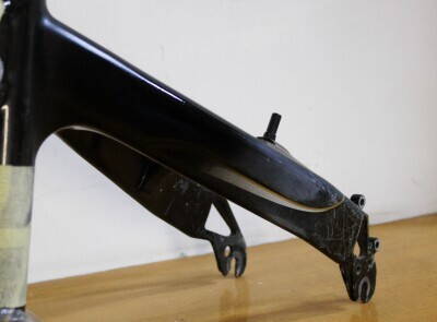

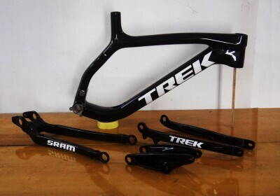

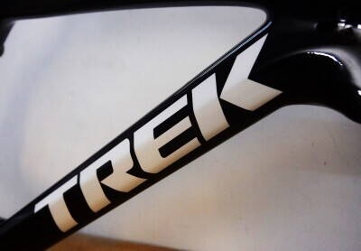

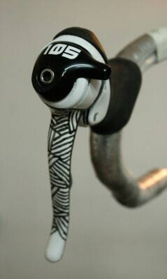

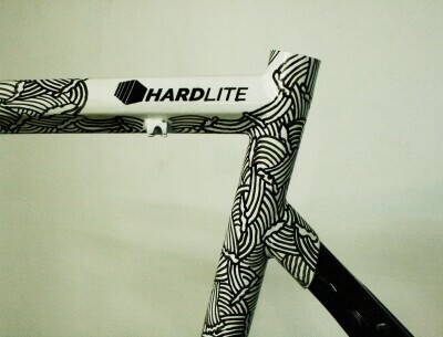

Виконуємо якісне фарбування велосипедних рам та компонентів, автомобільними фарбами та лаками.
Можливе створення індивідуального дизайну чи відновлення лакофарбового покриття,
Нанесення аерографії різної складності,
надписів та логотипів.
наша сторінка у фейсбук: https://www.facebook.com/Hardlite.components/
тел: 0936277471

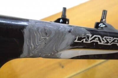

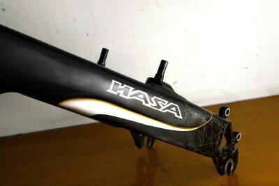

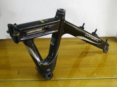

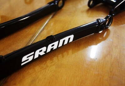

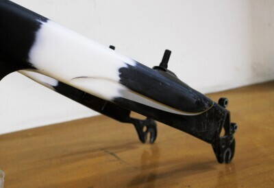

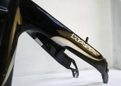

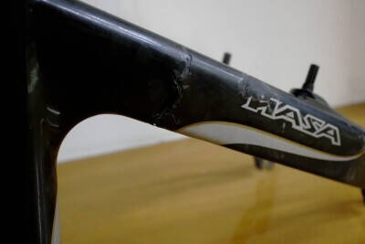

Відновлення лакофарбового покриття на пошкодженій ділянці складного карбонового велосипеда Nasa. Попередньо карбоном було відновлено пошкоджену діялку, вишліфовано і підшпакльовано карбоновою шпаклівкою, покито 2-ма шарами грунту, чорна базисна емаль з переходом у текстуру карбону, розроблений трафарет тексту відповідно до оригінального взірця, нанесення тексту та декоративних елементів та покриття лаком.
