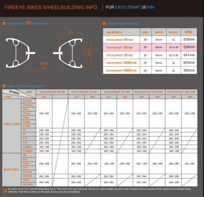

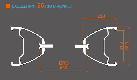

Всем привет!
Хочу взять обода для кросскантрийника, пал выбор на Fireeye excelerant 26, вес их 410 грамм, мой вес 95кг. + еще планирую возить ребенка весом до 20кг, вот и думаю не будет ли данный обод слабеньким для такого веса? С дитём конечно без агрессивного катания.
Другой вариант это excelerant 28, но у них вес почти 600 грамм. Кто что думает по этому поводу?

Обод шириной 24 мм ни чуть не широковатый для покрышки 2.1". Я бы сказал в самый раз.
