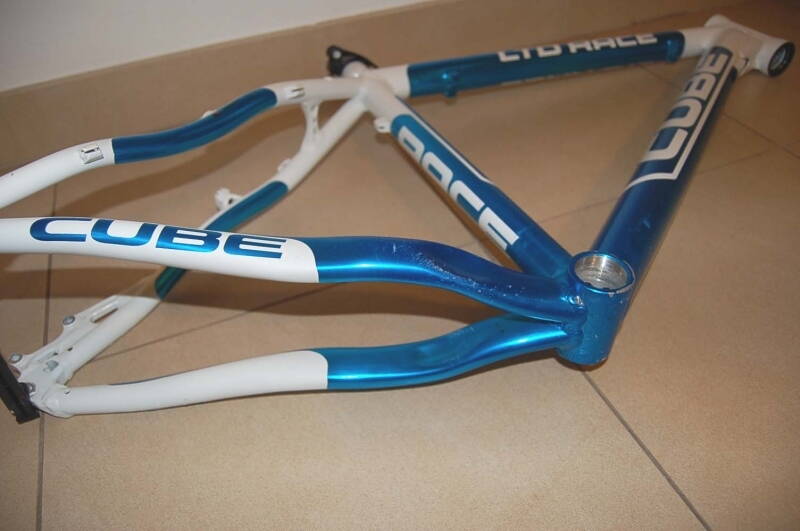

Здравствуйте. Надо раму приспособить под работу с троссом скоростей на нижней тяге.
Предпосылки:
1) у меня в процессе поиска скопилось несколько отменных передних переклюков на нижней тяге
2) поиск переклюка на верхней тяге потерпел фиаско. Выяснилось, что переключателей под тройник с 52T на большой на 3х9 как бы нет в природе. Но систему ставить и использовать хочу.
Вопрос в методе установки русел/держателей рубашек/гидролиний:
1) приварить
2) ввинтить
3) залепить чем-то
4) замотать
ХЗ, хочется спросить у профессионалов как это принято делать
324550.jpg [ 233.97 КБ | Просмотров: 1592 ]

Не видя рамы, сложно дать правильный совет.

Дмитрий Наскус
часто ставят колёсико, как на том фото. Если будет покраска - то бонки паяют. Варить нежелательно.
Ещё делают так:

Дмитрий, продублирую из Вашей предыдущей темы. Посмотрите https://problemsolversbike.com/products/shifters-derailleurs/cross_clamp_-_17312 и https://problemsolversbike.com/products/shifters-derailleurs/cable_pulley_-_24765.

А, ещё под каретку нужно поставить такое:

С роликом - отличная идея. Можно поставить в правильном месте рамы резьбовую заклепку ( как под флягодержатель), а к ней привинтить через втулку ролик, заеазанный у местного токаря. Но фото рамы все же хотелось бы посмотреть.

Є ще один простий як двері спосіб . Замість тросика кріпиться до отвору передньої перекидки планка з диркою для кріплення троса . Таким чином , щоб кріплення троса було приблизно на 15 мм віднесене в сторону шатуна . (в мене таке було на перекидці 6600 .

Раму прикрепил к топику. А что за ролик? Можно выложить ссылку на изделие?

Пару прстов назад Максим Козуб ссылку выкладывал(даже две :wink: ). Просто ролик - поворачивает вектор силы на 180°.

А есть фото как эти ролики из тех двух ссылок должны стоятьна раме. Что-то фантазия вообще не работает. Завтра буду осмысливать все здесь написанное.
Спасибо
Кстати, отверстия на каретке для пластмасски нету = )))
печально
ну да ладно

А есть фото как эти ролики из тех двух ссылок должны стоять на раме.

Эврика )
Осталось только правильно выбрать место да забить туда кол )
Не знаете можно ли таки изделия приобрести у нас в стране? То вроде американский сайт
То, что по первой ссылке, ставится как на фотографии в сообщении Rost-а. А по второй ссылке написано, что продающееся по ней либо используется как запасной ролик для приспособы по первой ссылке, либо, в случае соответствующей подседельной трубы (с возможностью крепления без хомута, т.е. braze-on), крепится непосредственно к ней.

Problemsolvers - американская фирма. Специаизируется ( как видно из названия) по впиханию невпихуемого. Если нет желания заказывать оттуда - можно заказать роик у токаря здесь, поставить в раму резьбовую заклепку ( я уже предлагал) и к ней прикрутиться. Но проще и правильнее было бы поставить готовое устройство на хомуте ( вдруг захочется переделать, или продать раму). Неохота заводиться самому, скажем с "e-bay", есть специальные фирмы купящие железку там и отправящие ее тебе "Новой почтой". Я, как то работал с "Usa in UA" - получилось хорошо ( кооринаты не помню, можно загуглить по названию).
