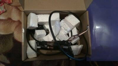

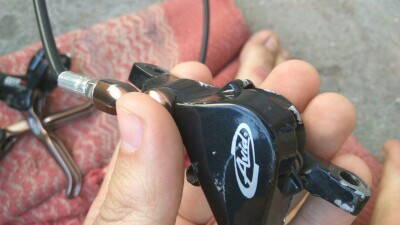

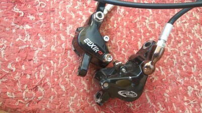

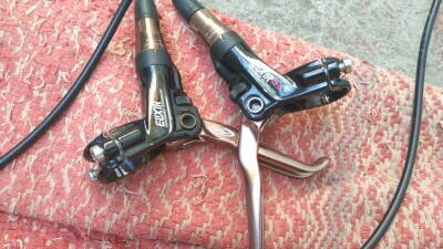

Всем привет!
По очень вкусной цене повезло купить Avid Elixir CR SL. С виду новенькие, не подертые. Ручки вообще в превосходном состоянии, на калипере может пара царапин..
Купил их, конечно же, Б/У.
Знаю одно: некоторое время эти тормоза просто валялись. Потом их поставили на велик и продали, человек который их купил - жаловался что поршни зажаты, колеса плохо вращаются. Кое-как он сам их прокачал, по его словам - стало чуть лучше, но все равно ротор чиркал (до этого человек никогда не прокачивал гидру, делал это первый раз). После - тормоза у меня.
Очень ощущается что они завоздушены (нет четкого упора, ручку жму, чувствую что колодки сошлись, торможу.. модулирую.. но при этом если я приложу усилия - я прожму ручку и дальше, как бы так сказать - вяленькая).
Тормоза хранили без разводящей пластмассы (просто сняли и положили).
Тормозят отлично, резво! Но колодки обратно не отходят, ощущение, будь-то когда я просто отпускаю ручку тормоза - колодки остаются прижаты к ротору, но просто без усилия.
Один раз был удачный опыт полной прокачки тормоза и перебора калипера Avid DB1. В нем так же была такая проблема.
Я так понимаю, нужно просто разобрать калипер и хорошенько его прочистить? Или причина в том что система завоздушена? Буду рад любым советам. Спасибо!

Для начала прокачать, посмотреть как отходят поршни без колодок, можешь их снаружи тормозухой слегка освежить или вэдэшкой . Если не помогло - коли калиперы, на поршнях могут быть отложения и из-за них они обратно не отходят, наждачок 800-ый решит проблему, но если на них не ездили - скорее всего прокачка поможет

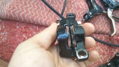

Не знаю что с ними вытворяли до того как они попали к продавцу, который мне их продал (оный же неумело прокачал), но они года полтора-два точно провалялись без дела.
Ну и на вид они весьма новенькие, я бы даже сказал на 5-.

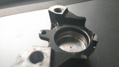

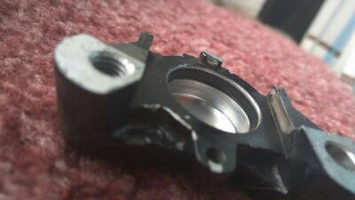

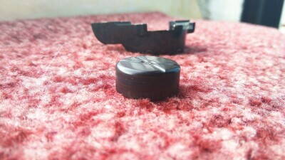

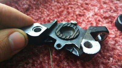

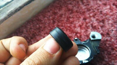

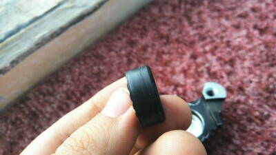

жидкости крайне мало. Когда открутил на каллипере болт для прокачки - там вообще пустота была...потом перевернул вниз, начал жмякать на ручку и потекло. Но крайне мало..
В остальном удалось с легкостью выдавить один цилиндр (подозреваю что за вторымм большая бульбашка).
Представил на оценку опытных взглядов состояние резинки и поршня.
photo_2017-05-26_16-29-19.jpg [ 88.68 КБ | Просмотров: 2983 ]
photo_2017-05-26_16-29-17.jpg [ 139.67 КБ | Просмотров: 2983 ]
photo_2017-05-26_16-29-16.jpg [ 106.86 КБ | Просмотров: 2983 ]
photo_2017-05-26_16-29-15.jpg [ 161 КБ | Просмотров: 2983 ]
photo_2017-05-26_16-29-13.jpg [ 98.07 КБ | Просмотров: 2983 ]
photo_2017-05-26_16-29-11.jpg [ 72.26 КБ | Просмотров: 2983 ]
photo_2017-05-26_16-29-09.jpg [ 83.63 КБ | Просмотров: 2983 ]
СообщениеДобавлено: 26.05.2017 16:52
Сообщения: 708
Город: Kharkiv, Saltivka, 531
Зарегистрирован:05.07.2013
мдась, поршня просто прикипели к резинкам походу... ох как бы не попал на их замену..
Але там, де я себе запхав, ані психолога, ні шамана.©
