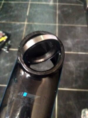

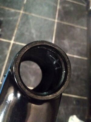

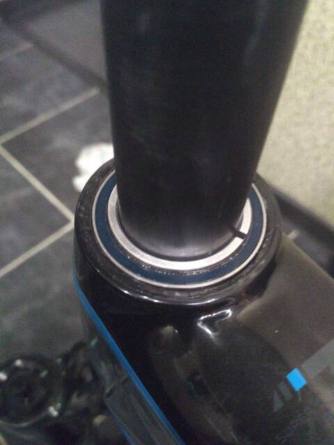

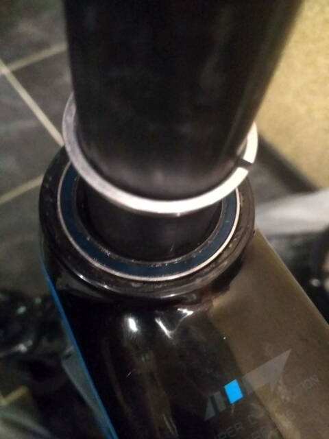

СообщениеДобавлено: 14.03.2018 23:02
Сообщения: 112
Город: запорожская область
Зарегистрирован:25.05.2012
Вот фото.
IMG_20180314_191920_BURST1-9.jpg [ 253.41 КБ | Просмотров: 4150 ]
IMG_20180314_192029_HDR-2.jpg [ 142.92 КБ | Просмотров: 4150 ]
IMG_20180314_192209_HDR-2.jpg [ 164.97 КБ | Просмотров: 4150 ]
IMG_20180314_192248_HDR-2.jpg [ 162.47 КБ | Просмотров: 4150 ]
СообщениеДобавлено: 14.03.2018 23:59
Сообщения: 1735
Зарегистрирован:23.10.2009
В рамі є конусна фаска (45 або 36 градусів ) , така сама фаска є на підшипнику (має бути такий самий кут) .Коли прижимаєш підшипник , він самоцентрується в конусі і не має куди люфтити . Верхній підшипник на вилці зажимаєтьмя всередині розрізним конусом . А нижній підшипник - всередині і ззовні конусами . Люфтити може коли підшипники не тією стороною вставлені , або не співпадають кути . Колонка в карбоновій рамі як правило зажимається несильно (порівняно з алю) .
СообщениеДобавлено: 15.03.2018 01:12
Сообщения: 2607
Изображения: 35
Город: Харьков ХГ
Зарегистрирован:06.05.2012
Так и должно быть.
Подшипник в интегрированной рулевой просто туда "влетает",
без какого либо натяга.
Нужно всё промыть. Хрустеть может :
- сам подшипник, вскрыть промыть, забить новую смазку
- грязь в посадочном месте рамы
- грязь под опорным кольцом вилки
- шток вилки (в короне, болезнь у некоторых вилок), перепресовать.
- рама, тут нужно смотреть, что да как.
В итернете в открытом доступе есть чертежи с посадками и допусками
всех типов рулевых, можно найти и проверить.
