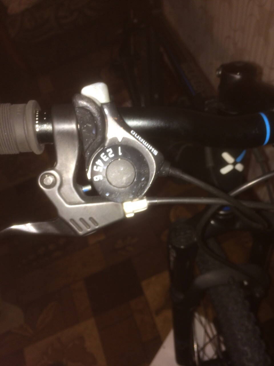

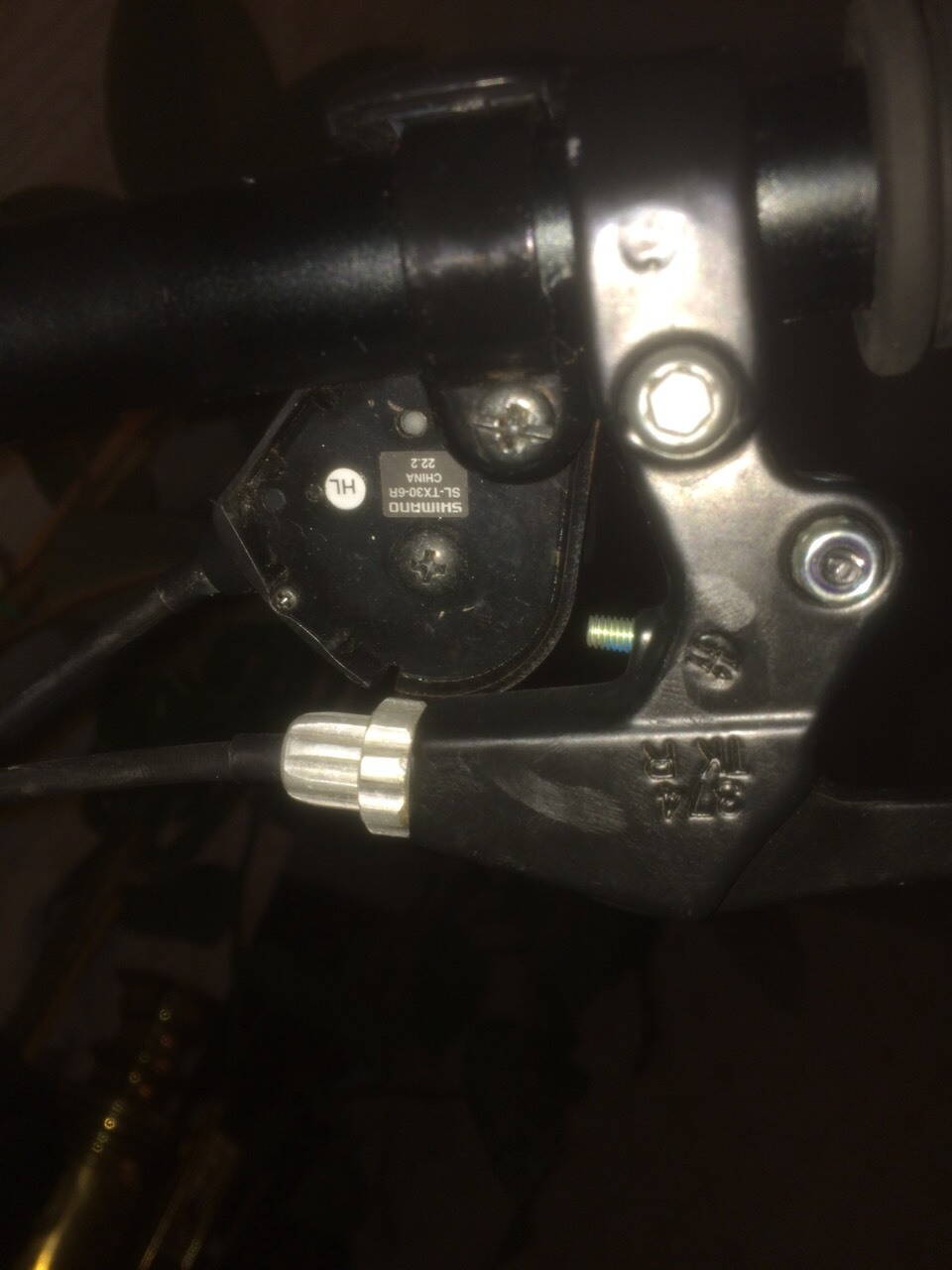

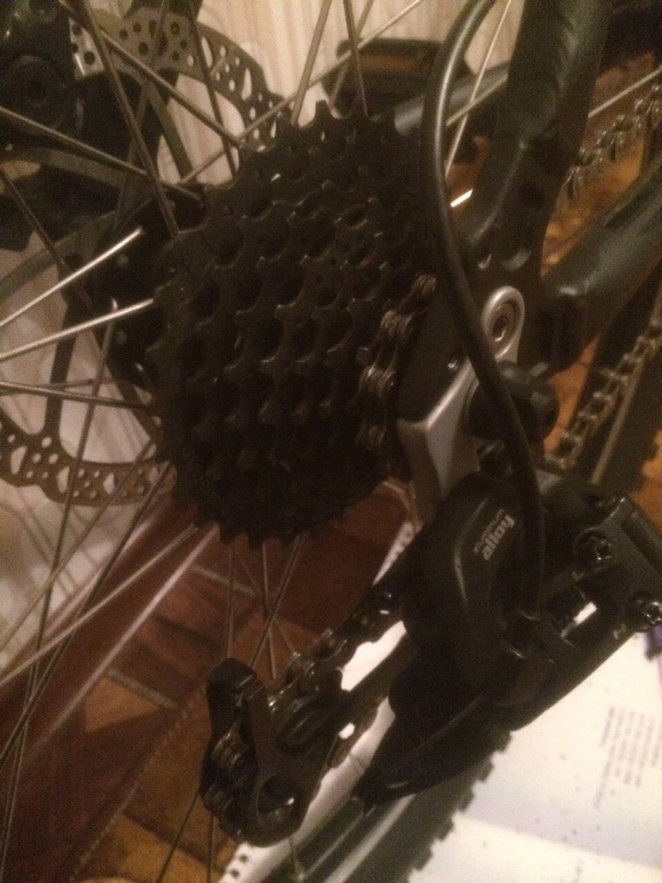

Здравствуйте уважаемые форумчане.
Подскажите пожалуйста, как будет вести себя шестириковая манетка шимано sl tx 30 6r, в паре с задней перекидкой sram x4, и восьмериковой кассетой, возможно ли будет настроить эту троицу на работу в диапазоне 6 звёзд? или всё же лучше купить манетку срам восьмерик.
Нужно передвигаться, но временно нет средств на новую манетку.
И если можно, посоветуйте недорогой и рабочий вариант на будущее для замены

acropol_ps писал(а):
Отличный совет))
Перекидка 1:1, манетка 2:1, кассета 8. Из восьми звёзд останется 6, и останется место на барабане, что-бы эти шесть звёзд разместить с таким шагом, какой выдаст эта манетка с этой перекидкой (какой будет шаг - хз)
Что можно сделать? Расклепать кассету, играться проставочными кольцами, добавлять или уменьшать расстояние между звёздами. Это то, что можно сделать, а нужно оно тебе так делать - сам решишь.

Купить манетку срэм на 8 скоростей. Любой другой колхоз - дикие затраты времени, манетка обойдется тупо дешевле.
