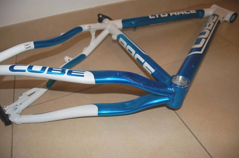

Здравствуйте. Надо раму приспособить под работу с троссом скоростей на нижней тяге.
Предпосылки:
1) у меня в процессе поиска скопилось несколько отменных передних переклюков на нижней тяге
2) поиск переклюка на верхней тяге потерпел фиаско. Выяснилось, что переключателей под тройник с 52T на большой на 3х9 как бы нет в природе. Но систему ставить и использовать хочу.
Вопрос в методе установки русел/держателей рубашек/гидролиний:
1) приварить
2) ввинтить
3) залепить чем-то
4) замотать
ХЗ, хочется спросить у профессионалов как это принято делать

Не видя рамы, сложно дать правильный совет.

С роликом - отличная идея. Можно поставить в правильном месте рамы резьбовую заклепку ( как под флягодержатель), а к ней привинтить через втулку ролик, заеазанный у местного токаря. Но фото рамы все же хотелось бы посмотреть.

Раму прикрепил к топику. А что за ролик? Можно выложить ссылку на изделие?
