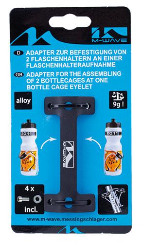

Всем доброго.
Есть желание установить подобный сабж на наклонную трубу рамы.
Может кто использует? Насколько надежно? Хотел бы узнать плюсы и минусы.
Выдержат ли бонки?
Рама МТБ, алюминий 6061, бачки 2 по 1л.
Заранее благодарен.
40127000_images_4368258832.jpg [ 30.92 КБ | Просмотров: 2497 ]

thor987 писал(а):
Выдержат ли бонки?
проверять затяжку - должны выдержать.
А вот висящие "в бок" подфляжники под литровой флягой могут треснуть.
У меня был подфляжник на вилке, крепился к ушкам дискового тормоза, и смотрел строго от вилки в бок. Два подфляжника сломал в результате, оба разной формы: один классика, второй как на фото выше в левом нижнем углу.
Как только сделал кронштейн и развернул подфляжник с видом строго вперёд (как на подседельной трубе) - сразу проблема исчезла, подфляжник живой.

Є ще такі варіанти:
https://ru.aliexpress.com/item/G-21-Bic ... 0.0.FcpFqW
https://ru.aliexpress.com/item/bike-bic ... 0.0.FcpFqW
І такий на кермо https://ru.aliexpress.com/item/MTB-Bicy ... 0.0.UtSkgY
За надійність не ручаюсь, поки замовив тільки один на кермо.

За седло не вариант - там сумка.
Да и не уверен, что кронштейн на два держателя будет нормально работать с весом 2 кг, плюс бутылки высокие, за седло зад не свесишь.

Из проверенного временем и серьезным использованием могу напомнить два варианта на рельсы:
http://www.minoura.jp/english/accessory-e/sbh300-e.html
https://profile-design.com/collections/ ... ucts/rmp-1
У того же Profile Design есть и на подседел. В общем, смотреть продукты для триатлона.
Тот M-Wave что в стартовом сообщении не держал в руках, но у меня был обычный держатель от этой конторы. Слишком много пластика, слишком дубово, качество посредственное. Вешать два бачка "в стороны"- ну, это как минимум сильно зависит от положения крепления на трубе и выбранных флягодержателей. Мне как-то лезет в голову то что можно и цеплять при педалировании.
