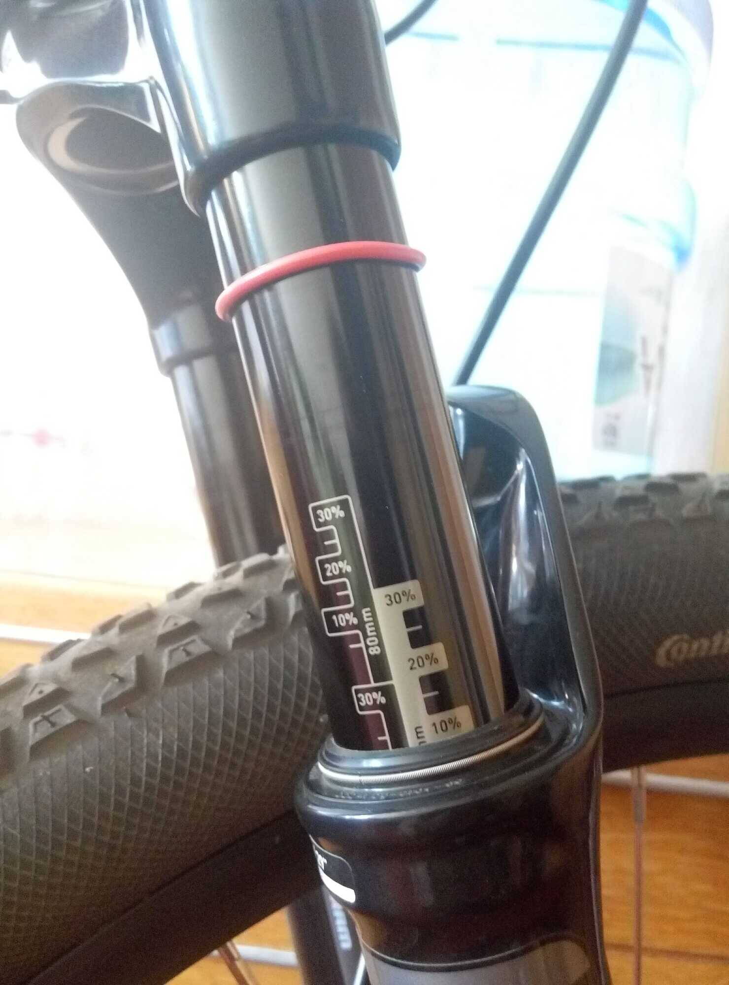

Здравствуйте! Проблема с вилкой RS Reba rl 100мм хода, 2015 года выпуска. Вилку купил новой, сделал ТО, залил в каждую ногу (в штаны) по 15 мл масла (все по мануалу). Откатал примерно 500км. Где то после 150км вилка просела на 8-10мм (видно на фото по шкале на самой ноге). Она просела независимо от давления в вилке, то есть при 90psi и 150psi проседание одинаковое. Если зафиксировать горилу одной рукой и потянуть за корону то вилка легко поднимается до нуля по шкале. Если кто знает что это подскажите что делать или в чем проблема или это норма?
Комментарий к файлу: Вилка состоянии покоя (давит вес вела)
P70911-105434-min.jpg [ 965.43 КБ | Просмотров: 3846 ]

недолив масла в демпфер?

Очень похоже, что масло из ноги перетекает в штаны, если проседание будет продолжаться, то так оно и есть. Увы, но даже на новых вилках встречается брак.

Вы имеете ввиду протекание масла из демпфера в штаны?? (правая нога)

масло в демпфере не менял
Именно так

такую проблему можно решить заменой резинок?

Именно этим и исправляется проблема, но у меня был один опыт, когда кольцо из стандартного набора не подошло, потому как ответная деталь была не в размере (скрытый брак), все решилось подбором кольца из списка советского ГОСТа.

На лицо самый обычный стакдаун!
Переворачиваем вилку вверх ногами, откручиваем болт на штоке воздушной пружины и жмем на пипку воздушного клапана (спускаем воздух из негативки), закручиваем болт.
Откручиваем топкэп воздушной пружины и доливаем 3 мл масла 15 ВТ.
Катаем дальше с удовольствием.
Не знаю почему, но на ребе РЛ это частая проблема.
viewtopic.php?f=23&t=242067&page=all
такая же проблема, решаю также, прошёл уже более 9000км, ТО регулярные, но ещё никакие резинки не менял, только после спускания воздуха масло не доливаю, и вилка потом не проседает до следующего ТО :oops: , и так по кругу...

в РШ солойер с проточкой масло в воздушную камеру лить нельзя.
все масло через проточку оказывается в некативке
