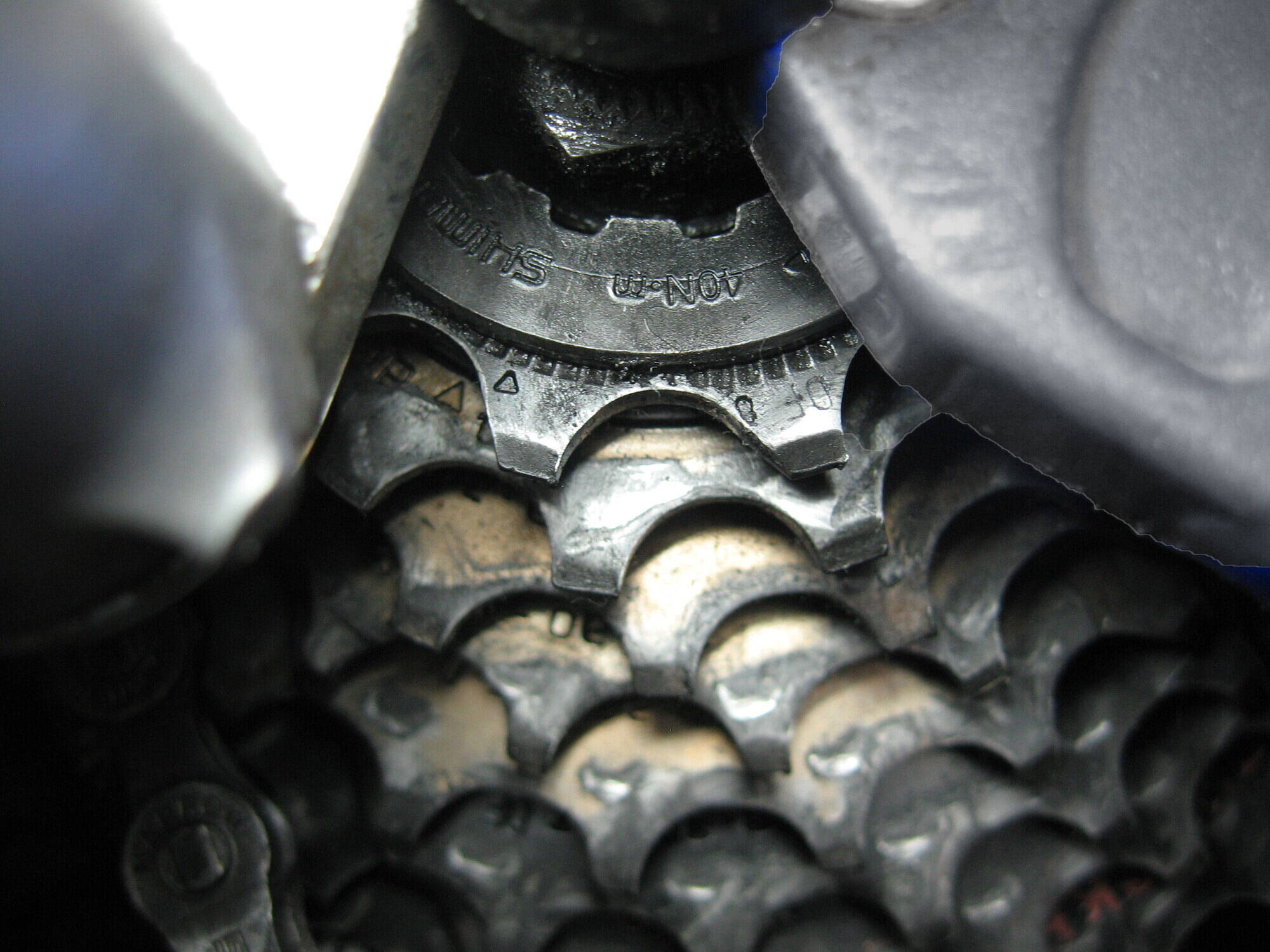

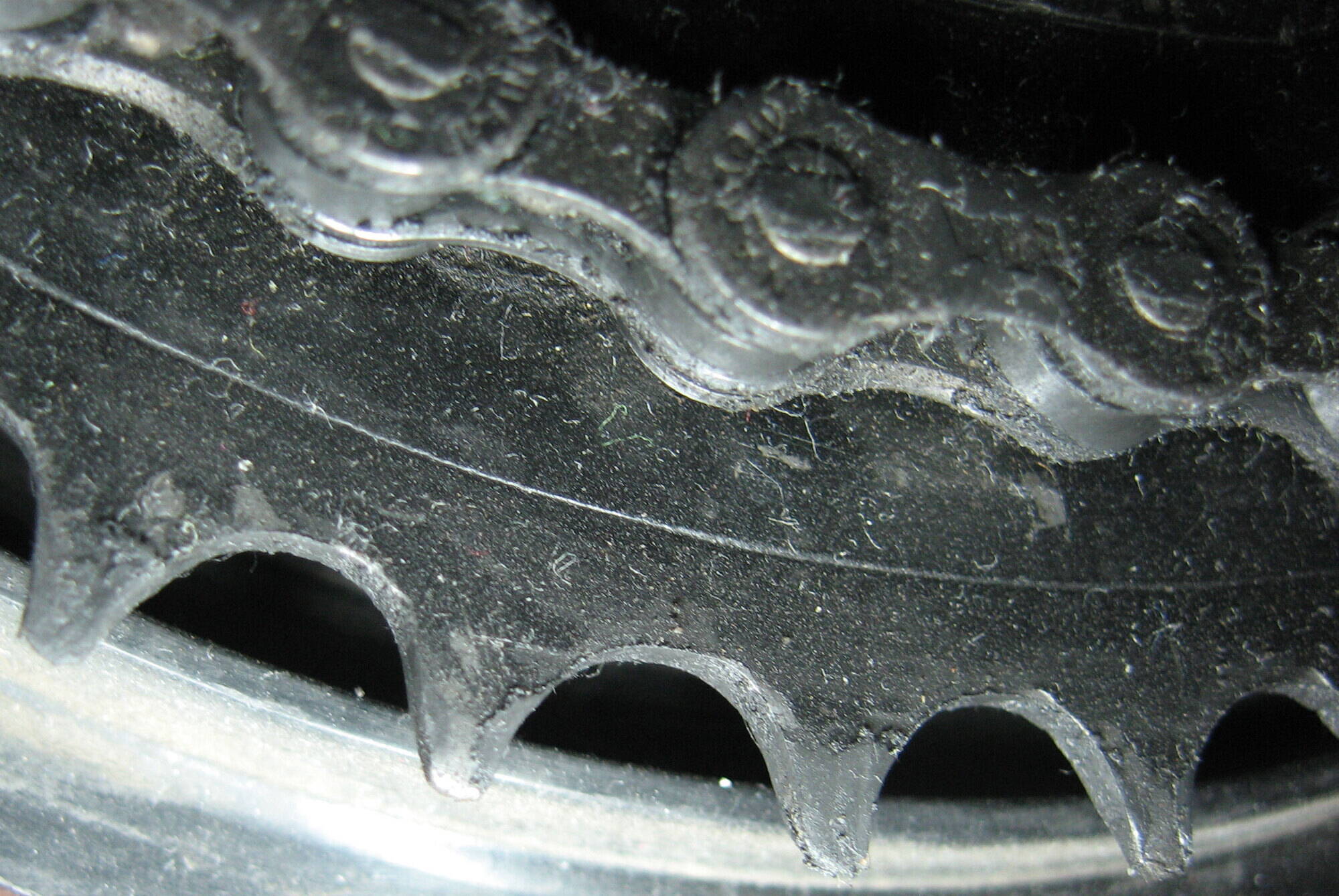

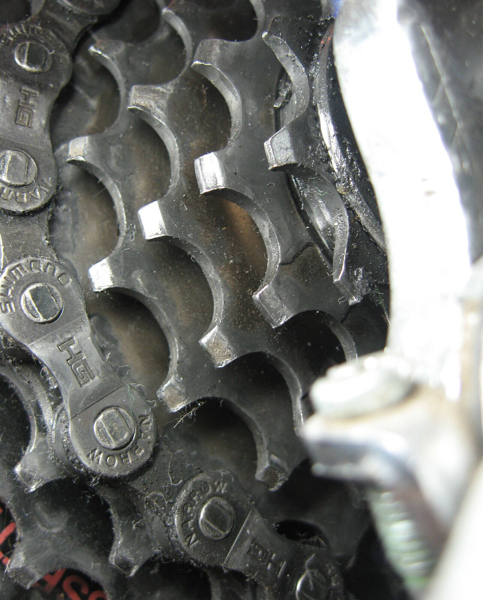

salveg писал(а):
для начала глянуть износ кассеты и звезд шатунов. самое простое что может быть, будет стрелять первые 500-700км.
Как раз из-за периодических "прострелов" и хотел цепь поменять. Если нагрузку хорошую приложить, такое ощущение, как будто цепь с зубца срывается и педаль вниз градусов на 5-10 проваливается. Износ безусловно немалый, но насколько критичный не могу оценить:
2.jpg [ 749.93 КБ | Просмотров: 2763 ]
3.jpg [ 887.35 КБ | Просмотров: 2763 ]
4.jpg [ 702.43 КБ | Просмотров: 2763 ]
Езжу в основном на максимальных передачах 3-5/3-8.
Rost писал(а):
но UG всё-таки самого низкого уровня у Shimano, второй раз не куплю.
Если мне память не изменяет, то раньше вроде градация еще по числам была, т.е. чем выше число, тем лучше. В моих 2-х вариантах UG 51, а HG 40. Хотя сейчас может это уже не актуально.
