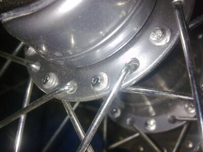

Собрал колесо на Украину. Дешевая тайваньская спица. У головки явно лишний миллиметр. Г-зона должна упираться во втулку чтобы получить растяжение, здесь же спица с таким громадным вылетом будет работать на излом. Долго ли протянет? Такой вылет головки это нормально или на заводе станок был не настроен?

Это потому что нынче спицы рассчитаны на толстые фланцы алюминиевых втулок.
Чтоб сели чётко подкладывают под головку шайбочки\гаечки. Колхоз конечно, но такие дела.

Начните со сравнения диаметра фланца и толщины спицы.
Если фланец в два раза толще то разумеется только шайбы помогут. Ну или искать толстые спицы.

Забить и катать, ничего с ней не будет.
В таком виде долго не протянет.
Сейчас такие часто попадаются. Я борюсь с этим бедствием следующим образом:
viewtopic.php?f=31&t=226335&start=375#p1828045
С тех пор прошел уже год, и ни одна устроенная таким образом спица не оборвалась - а ведь я вешу 110 кг без одежды.

Kochegar колхозно. Лучше спицы другие поискать.

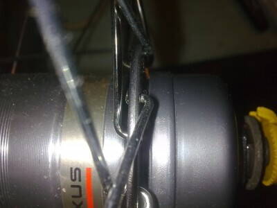

Не совсем колхозно. Даже серьёзный производитель спиц предлагает подкладыши.
http://service-multi.ru/velokomponenti/spitsi/shayby-dlya-spits-sapim/
"Шайбы для спиц. Используются для компенсации маленькой толщины фланцев втулки и большой длинны загиба у спицы, позволяют увеличить долговечность колеса, уменьшив нагрузку на загиб спицы".
Буду пытаться искать шайбу 2-3мм
Намеряй на свои спицы головки, отрезанные от вытяжных заклёпок : ).

Заклёпка вытяжная. Смотрится очень таки симпатично. Не ржавеет. В силу мягкости металла были опасения что шайба будет со временем расклёпываться. Пока такого эффекта не замечено. Доступно. Красиво. Рекомендую.

Свежо! Элегантно даже :smile: И веса почти не добавляет.

Идея хороша, но не слишком ли пластичен алюминий заклепки? или вы стальные взяли?

Заклёпка - не чистый алюминий, а сплав. Пальцами не погнёшь. Пробег - сотни две по асфальту. Ни намёка на расклёпывание. Видать, оптимальная толщина шайбы и хорошо натянутая спица не дают возможности люфту. Цели прыгать с парапета не было. Окончательный вывод тысяч через пять. Думаю, под шоссейник идея имеет место быть. Под MTB - пробуйте, ставьте, делитесь впечатлениями. :losegon:
