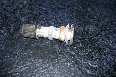

Достали проколы и есть желание попробовать что-то новое!
Имеется 2 колеса обыкновенных(не безкамерных), резина швальба ральф фолдинговая и нашел на рынке такую штуку(см фото), есть изолента, и завтра приедет герметик( решил попробовать Hi gear ), в общем есть все, чтобы сколхозить бескамерку....
Теперь о самой сути вопроса, катаю 70/30 асфальт/грунт ( и сразу напишу для тех кто любит по критиковать: да на мтб, да большей степени по асфальту потому что так уж сложилось, 30 км ежедневно на работу катаю, да, по асфальту лучше на шоссере(гибриде), НО для меня мой вел универсален, хочу шоссер как второй вел, но нету денег(и врядли будут в недалеком будушем...) и как то так складывается судьба что попадается кучи битого стекла и прочего дорожного мусора как на асфальте так и на грунтах/в траве/в песке...в общем решил попробовать вариант с антипрокольным герметиком...вариант 1. Залить герметик в камеры
вариант 2. запилить колхозные безкамерки
Вопросы:
1. В камеру с герметиком можно качать давление по максимуму(обычно дую 50 PSI ) ?
2. Камеру с герметиком обычным способом не заклеить и в заклееную камеру герметик не залить ?
3. Можно ли пробовать залить герметик в дырявую камеру и поставить?
4. В самопальном варианте безкамерки при не подходящем ободе и резине(резина не тюблесс реди) есть шанс срыва покрышки с обода при большом/маленьком давлении на скорости, и последующем падении меня..?
5. Можно ли вообще использовать покрышки безкамерно на максимальном давлении(понятно, что безкамерка не для этого, но поскольку в основном катаю по асфальту или очень укатанным грунтам, ради хорошего наката дую по максимуму...)
6. Сколько герметика лить в камеру, а сколько в покрышку?
7. Если камера с герметиком дырявится и воздух спускает, смогу ли накачать её снова?
8. Насколько большие дыры вообще заклеивает герметик?
9. Будет ли герметик вообще эффективен на максимальном давлении( около 4 атм)?
Вообще, поделитесь опытом, кто что использует? Какие впечатления?
IMAG2517.jpg [ 285.32 КБ | Просмотров: 2627 ]

1 - лучше, чем без герметика.
2 - лучше, и намного, чем с камерой.
Вопросы:
Можно.
И клеится, и заливается.
Можно, но если дырка маленькая, прокол. С порезом - не поможет, выдавит.
Да, есть при малом давлении. При большом маловероятно.
Можно.
Одинаково, и лучше поболее, чем написано в инструкции, там, как правило рекомендуют минимально достаточное количество.
Да, заклеить, и можно ставить.
Проколы. Вообще зависит и от герметика, и от давления.
Да, будет, но запас герметика в колесе желательно побольше. С высоким давлением надежнее работает герметик с волокнами.
В марках - не разбираюсь, беру что в данный момент есть в лавке.
О проколе и работе герметика. Малый прокол герметик затягивает сам. Если большой, и в нем что то осталось и шевелится при езде, то герметику приходится помогать. Вычищаем то, что прокололо, поворачиваем дыркой вниз и прижимаем дырку, чтоб не выходил воздух.
Когда герметик застынет - подкачиваем, при необходимости опять затыкаем и ждем, докачиваем до нормы и едем. При очень большой дырке порой помогает пробка - грибок для мотопокрышки. Но - не советую ездить на такой покрышке, так как жить ей недолго, корд прорезан сильно.
