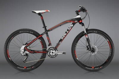

Добрый день,товарищи.Сложились обстоятельства,что нужно немного изменить мой велосипед под конкресные нужды.Нужно накатать порядочно километров в качетве тренирвки,при этом не вкладывать деньги в покупку шоссейного велосипеда.
Имеется велосипед Kellys Thorx 10 2013 года.Хочу отделаться маленьким вложением средств в его изменение,с целью умееьшить вес и приблизить к шоссейнику.Хочу поменять вилку на китайкарбон(вес+цена),заменить кокрышки на 26х1.0-1.25 и заменить тормозилки,ибо стоковые не удается нормально настроить,всё время чиркают.
Как вы считаете,стоит ли сохранять такую геометрию для езды по шоссе,или стоит купить вилку короче чем сток,чтобы немного завалить нос?Какие вообще мысли есть по этому поводу?,Спасибо.

Шоссейником он никак не станет и на пушечнй выстрел, а вилку конечно под 29" бери! Резина - Конти Спорт контакт 2 или Швабра Kojak

Тренировки планируются в группе с шоссерами или в одиночку? Если первый вариант то да - короткую вилку, слики, узкий руль. Если второй то наоборот - покры жирней и приспустить, вилку помягче, и сзади гирю на верёвочке чтоб по асфальту волочилась.

Вилка, покрышки, тормоза.. А что делать с системой/кассетой, посадкой?
Я бы просто купил самый доступный б/у шоссейный вел (хоть и тут же на форуме), и катал на нем эти километры. Затраты будут сравнимы, а пользы больше. Или, если не покупать, договориться взять у кого-то на время.

куда ему лоб вертикалить? еще и резину узкую - карета на 1.5 см опустится.китайкарбоновая вилка - это треть дешманского туристо-шасира из вконтакта.

А что мешает просто накатать километры на имеющемся аппарате?

Спасибо.Вы меня убедили не заниматься ерундой.Постепенно буду искать шоссер.

я за вариант за самый простой шоссер плюс 300 км в неделю, будет счастье

Поки нема шосера , можна поставити сліки і катати . Тим більша такі покришки варто мати в комплекті .
