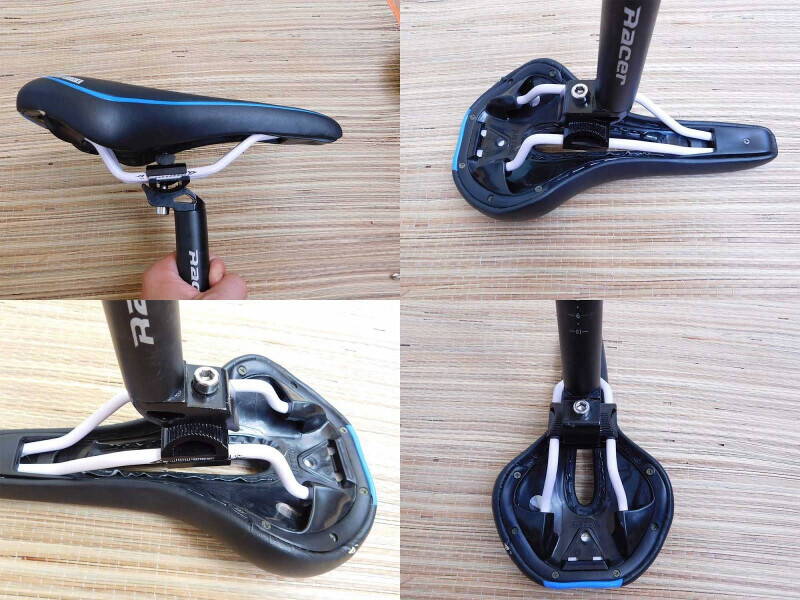

Хочу заказать седло через интернет, почему-то не даёт покоя вопрос, подойдёт ли оно к креплению. У меня стандартный MTB (Cube Acid 2013 года), под седлом идёт две дуги, за которые оно и крепится, расстояние между центрами где-то 33-34мм. Так вот, это расстояния между дугами у всех сёдел одинаковое или есть разные стандарты?

Все седла у которых есть 2 рельсы практически одинаковые,и расстояния между центами рельс тоже одинаковые +/- 5мм,но если визуально рельсы седла немного шире или уже чем выемки на креплении в подседеле,и рельсы стальные,то нормально если крепление немного разгибает их или стягивает.

Извините, а Вы при замере случайно не ошиблись миллиметров на десять в меньшую сторону? Может, все таки 43 мм.?

У современных седел рамки отличаются только диаметром (+- 1/2 миллиметр, более усиленные рамки идут на седла для экстрима)
+ все крепления на подседельники стандартизированы.
Беспокоиться и что-либо измерять не нужно :smile:
Если уж речь зашла о замерах... имеет смысл замерять собственную пятую точку (седалищные бугры), а то есть риск омрачить радость от того, что седло подошло к подседелу. :wink:
Опять же, ТС пишет
- вдруг, у него какое то особенное седло.
Что касается стандартизации(позвольте поумничать :smile: ) - на данный момент есть, как минимум, три стандарта крепления. :wink:
Наиболее распространенная - "Rail", та самая, известная всем с двумя рельсами на расстоянии 43 мм. (на картинке - справа)
"Pivotal" - для великов ВМХ. ( на картинке - слева)
"I-Beam" - с одной центральной рельсой.
Попадаются классические седла с необычными рельсами, но это больше экзотика и они, как правило идут со своим, не менее экзотическим, замком.

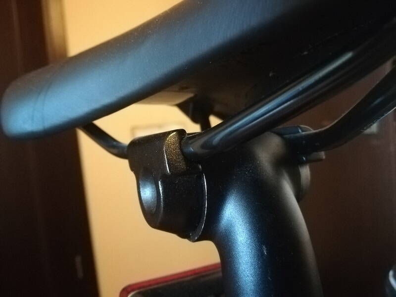

 Заголовок сообщения: Re: MTB: седло и крепление седла
СообщениеДобавлено: 28.06.2018 10:46
Сообщения: 2009
Город: Київ
Зарегистрирован:01.10.2012
real SIMON писал(а):
На практиці, і те й інше ставиться в той самий підсиділ. Для карбону головне щоб не було гострих країв у деталях замка, та зайвого зусилля при затягуванні.
Можливо, на більшість - не сперечатимусь.
Але ж карборамка має більшу висоту, ніж "звичайна" і в деякі замки може банально не влізти фізично.
