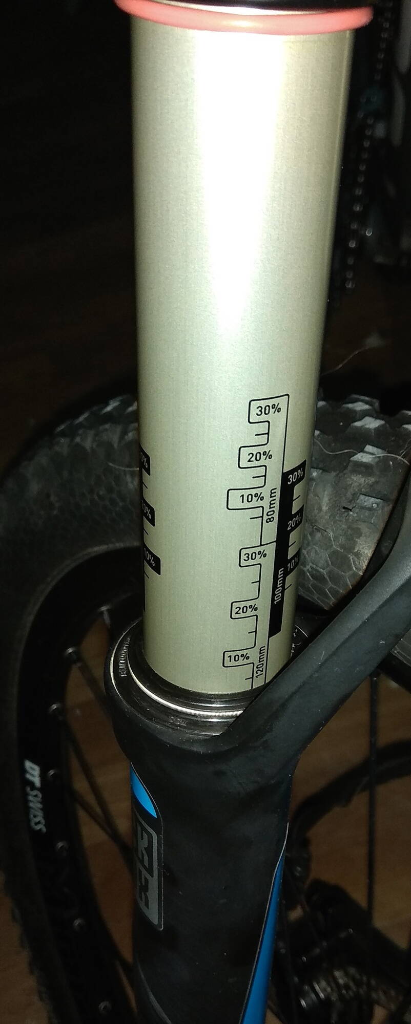

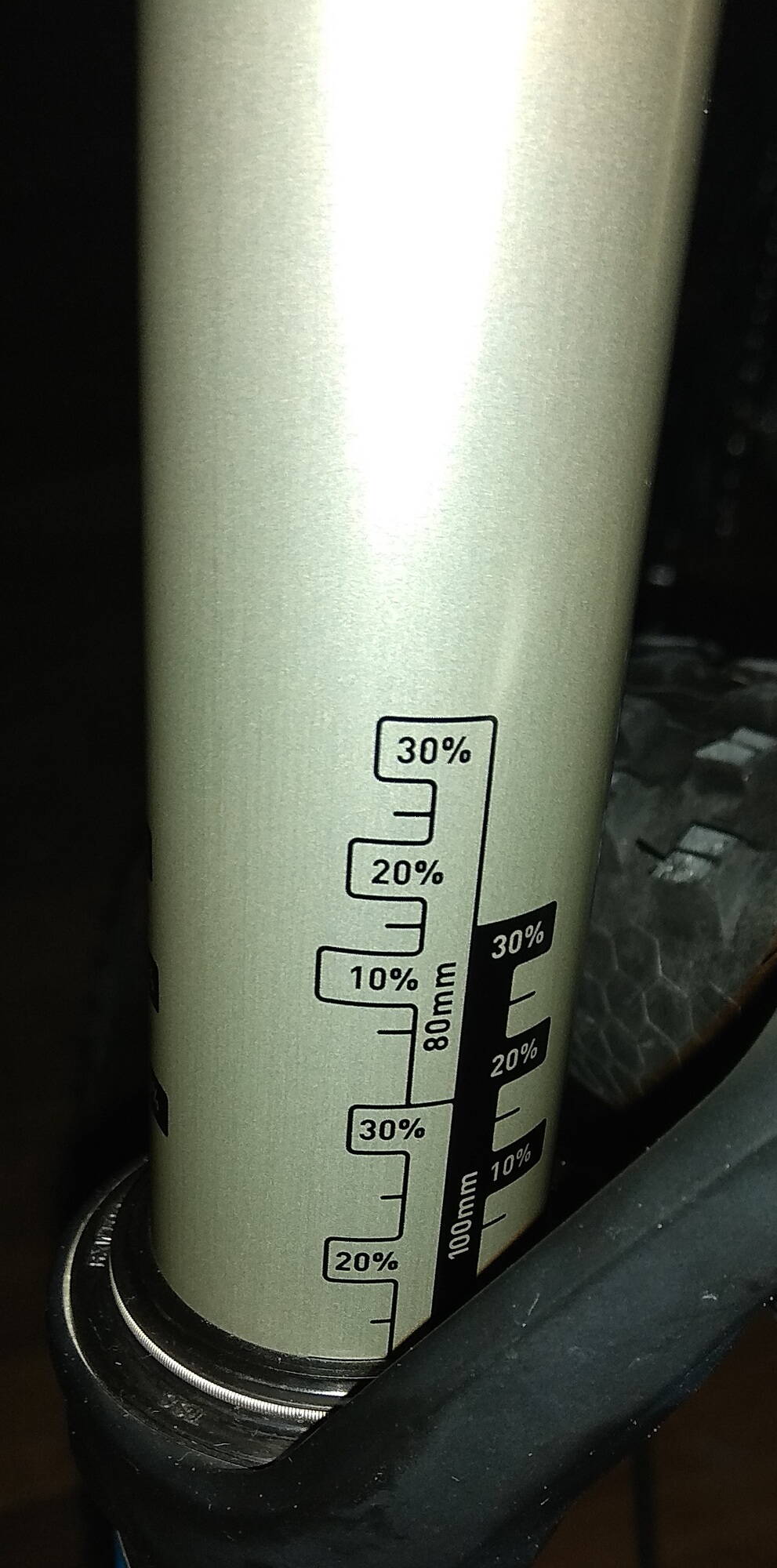

Всем привет! Решил разогнать свою RS Reba Solo Air RL со 100мм хода до 120мм. Почитал, как это делается. Купил на амазоне единственную необходимую для данного апгрейда деталь, а именно воздушную пружину для 120 REBA/SID. Ноги в стоке размечены для 80/100/120. Зима - время для то и апгрейдов. В общем, заменил пружину, залил масло в штаны, запихал смазку в воздушку, все собрал. Момент истины... Накачиваю вилку, а ноги выходят из штанин не до конца. Как было с предыдущей воздушной пружиной я рулеткой не мерял - верил разметке на ногах :smile:
Комментарий к файлу: если руками развести вилку на максимум, рулетка показывает 118 мм
IMG_20180205_002453.jpg [ 931.05 КБ | Просмотров: 1657 ]
Комментарий к файлу: после сжатия вилки она возвращается в такое положение, рулетка показывает 106мм
IMG_20180205_002416.jpg [ 943.93 КБ | Просмотров: 1657 ]

Воздушная камера не травит, в негативку не перепускает?

только вчера накачал вилку, травит или нет - проверю спустя пару дней. А как проверить, переспускает ли в негативку - я не знаю.
UPD: за ночь вилка не спустила, давление такое же.

А киньте ссылку или фотку какую конкретно деталь поменяли.

Я наверное сам отвечу на свой вопрос... В общем когда у меня была вилка с ходом 100, она страгивалась очень дубово и я капнул в воздушку пару мл масла рокшокс. В этот раз я так же сделал и скорее всего причина в этом... Но если это не грозит ничем, кроме того что ход немного меньший, чем нужно, то пока что не буду перебирать. Кстати, страгиваться вилка реально тогда стала намного легче.

Зливай нах рідке мастило. Воно й є проблемою.
В тебе вилка з проточкою в нозі, через яку позитивка з'єднується з негативкою в нижньому положенні поршня. Через неї все рідке мастило зтікає в негативку. Негативка дуже мала, 2мл для неї дуже багато.
Налий 7мл й вилка взагалі заблочиться в розтисненому стані.
Консистент треба або правильний використовувати, або розбавляти кількома краплями рідкого.

tifo у меня консистент sram специально для этих целей, а в стоке были красные сопли. Может быть с этим консистентом будет помягче, чем в стоке, попробовать надо. Спасибо за ответ.

Недавно перебирал вилку, менял в штанах масло. Когда собирал обратно, нажал крутилкой отскока на нипель в негативной камере - спустил с нее воздух и после сборки и накачки вилка стала работать на полных ход, т.е. проблема описанная в первом посте решилась таким вот нетривиальным способом. Больше никуда не лазил.
