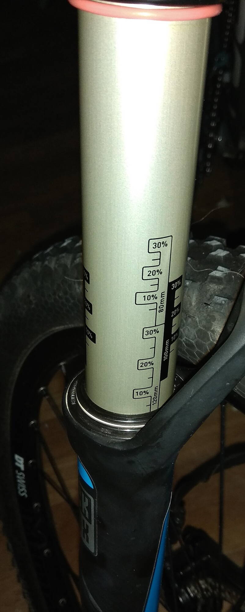

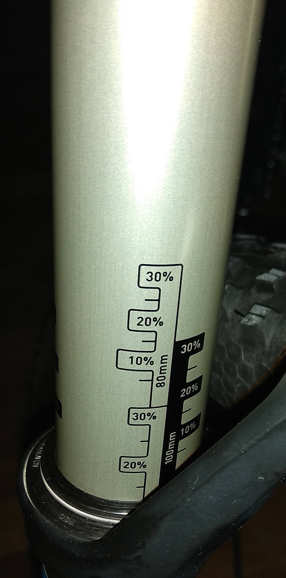

Всем привет! Решил разогнать свою RS Reba Solo Air RL со 100мм хода до 120мм. Почитал, как это делается. Купил на амазоне единственную необходимую для данного апгрейда деталь, а именно воздушную пружину для 120 REBA/SID. Ноги в стоке размечены для 80/100/120. Зима - время для то и апгрейдов. В общем, заменил пружину, залил масло в штаны, запихал смазку в воздушку, все собрал. Момент истины... Накачиваю вилку, а ноги выходят из штанин не до конца. Как было с предыдущей воздушной пружиной я рулеткой не мерял - верил разметке на ногах :smile:
Комментарий к файлу: если руками развести вилку на максимум, рулетка показывает 118 мм
IMG_20180205_002453.jpg [ 931.05 КБ | Просмотров: 1670 ]
Комментарий к файлу: после сжатия вилки она возвращается в такое положение, рулетка показывает 106мм
IMG_20180205_002416.jpg [ 943.93 КБ | Просмотров: 1670 ]

Воздушная камера не травит, в негативку не перепускает?

только вчера накачал вилку, травит или нет - проверю спустя пару дней. А как проверить, переспускает ли в негативку - я не знаю.
UPD: за ночь вилка не спустила, давление такое же.

Я наверное сам отвечу на свой вопрос... В общем когда у меня была вилка с ходом 100, она страгивалась очень дубово и я капнул в воздушку пару мл масла рокшокс. В этот раз я так же сделал и скорее всего причина в этом... Но если это не грозит ничем, кроме того что ход немного меньший, чем нужно, то пока что не буду перебирать. Кстати, страгиваться вилка реально тогда стала намного легче.
 Заголовок сообщения: Re: RS Reba travel 100 --> 120 mm
СообщениеДобавлено: 05.02.2018 22:09
Сообщения: 4339
Зарегистрирован:01.03.2015
Зливай нах рідке мастило. Воно й є проблемою.
В тебе вилка з проточкою в нозі, через яку позитивка з'єднується з негативкою в нижньому положенні поршня. Через неї все рідке мастило зтікає в негативку. Негативка дуже мала, 2мл для неї дуже багато.
Налий 7мл й вилка взагалі заблочиться в розтисненому стані.
Консистент треба або правильний використовувати, або розбавляти кількома краплями рідкого.
СообщениеДобавлено: 05.02.2018 23:21
Сообщения: 81
Город: DP
Зарегистрирован:28.04.2016
tifo у меня консистент sram специально для этих целей, а в стоке были красные сопли. Может быть с этим консистентом будет помягче, чем в стоке, попробовать надо. Спасибо за ответ.
СообщениеДобавлено: 04.06.2018 22:52
Сообщения: 81
Город: DP
Недавно перебирал вилку, менял в штанах масло. Когда собирал обратно, нажал крутилкой отскока на нипель в негативной камере - спустил с нее воздух и после сборки и накачки вилка стала работать на полных ход, т.е. проблема описанная в первом посте решилась таким вот нетривиальным способом. Больше никуда не лазил.
