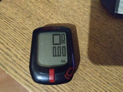

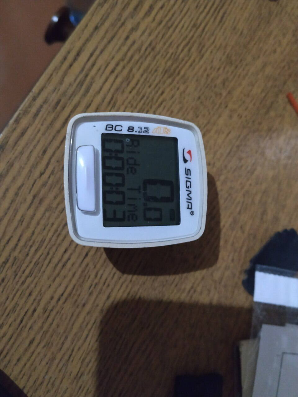

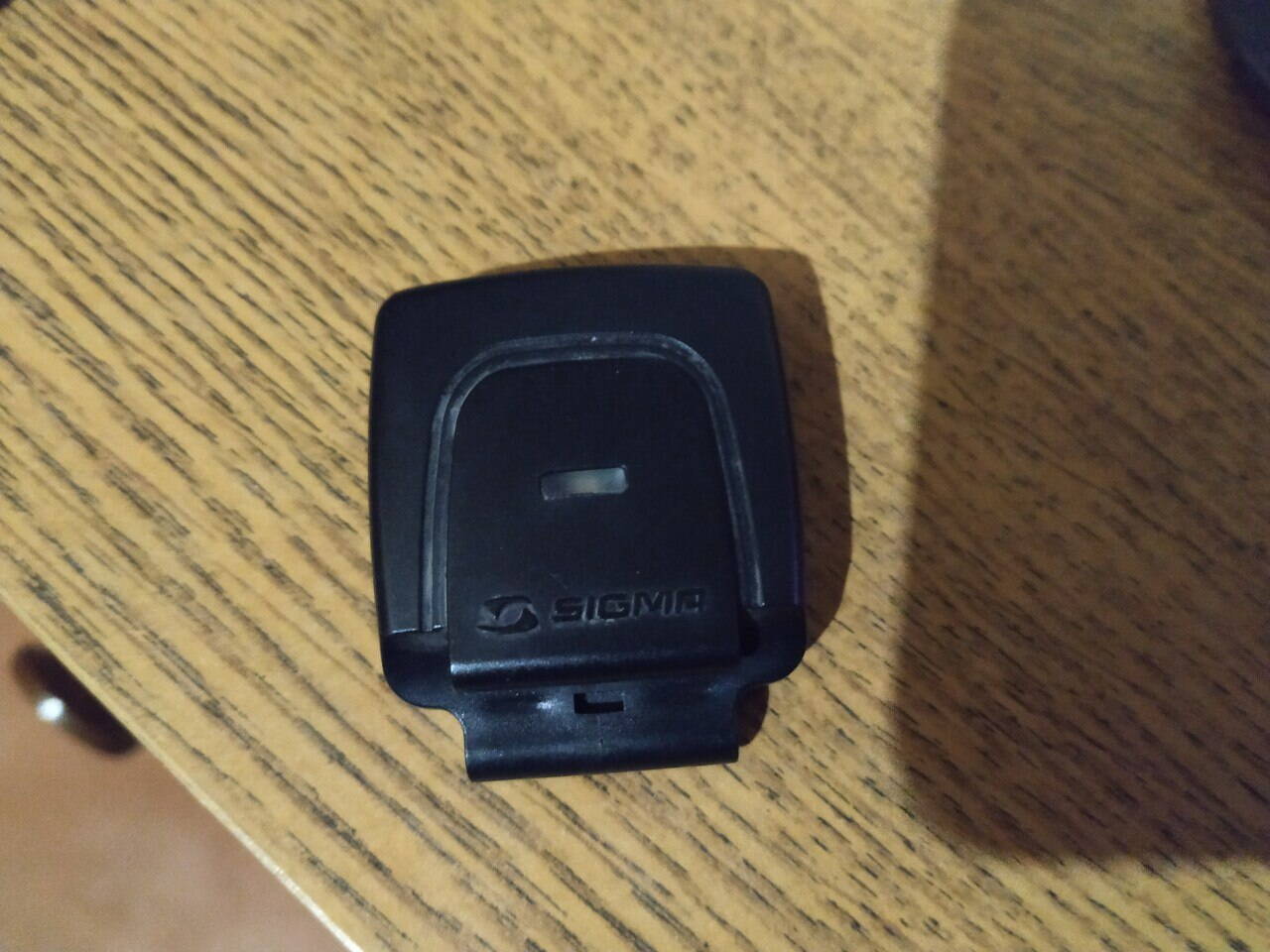

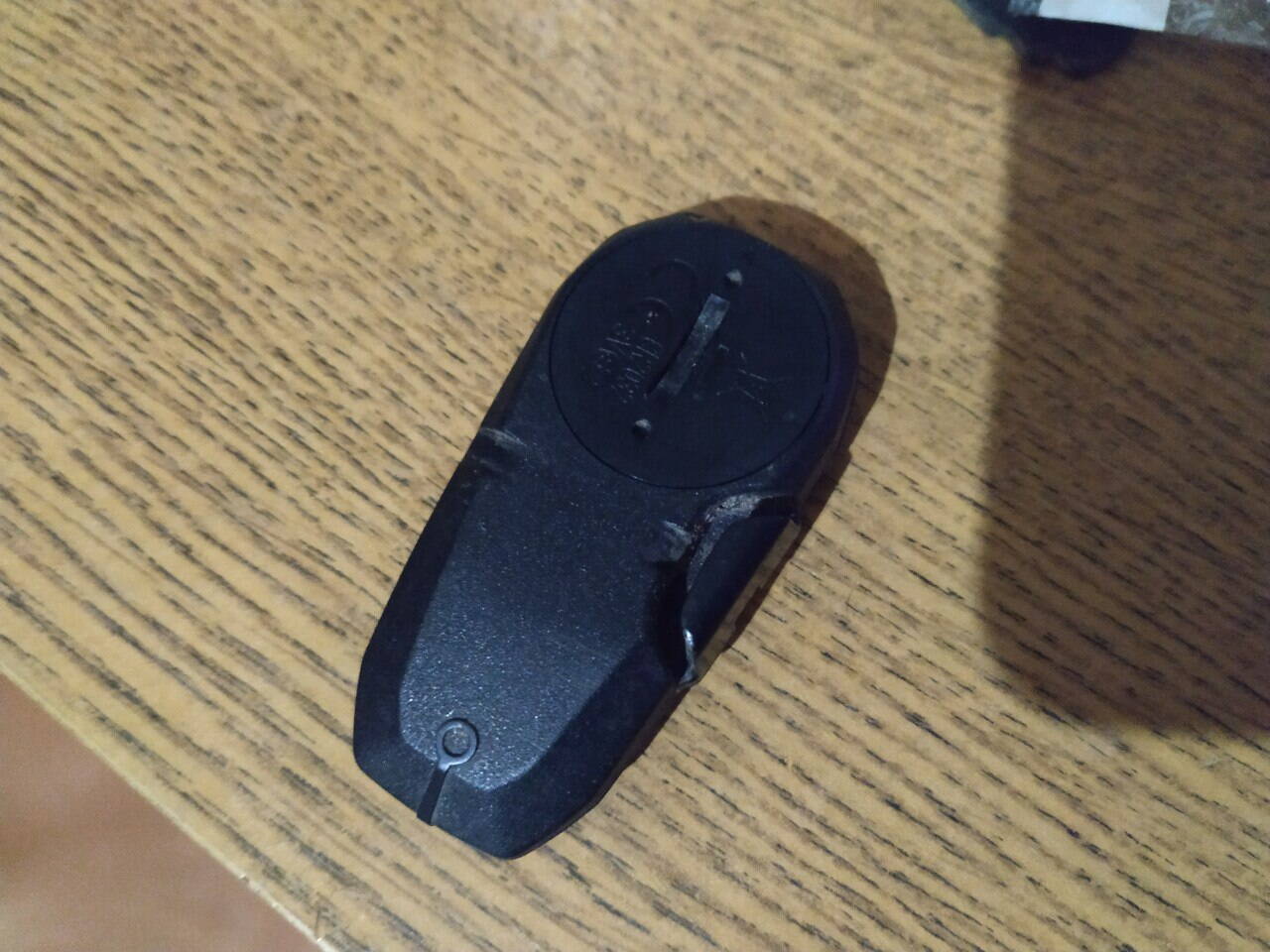

попали мне в руки 2 велокомпа,вроде как беспроводные
до этого были только проводные
не могу понять как запустить измерение
батарейки везде рабочие
сигма то показывает скорость то не показывает,чаще не показывает,хотя щелкает.
онрайд совсем не показывает и щелчки не слышно
тестирую руками вожу магнитом

СообщениеДобавлено: 14.12.2022 22:35
Сообщения: 729
Изображения: 82
Зарегистрирован:26.09.2009
Было подобное у меня, как раз на Сигме безпроводной.
Новые батарейки покупал в канцелярском магазине. Показал продавцу батарейкустарую "2032", а он дал новые "2025" - они по ширине такие же но тоньше.
Я тоже внимания не обратил, сигма работала с перебоями, оказалось батарейка внутри болтается.
Отаке.
Проверьте чтоб у вас "2032" было)
Ну и сами батарейки берите свежие, и не самые дешевые.
Я обычно на енерджайзере езжу, на более простеньких -поначалу норм, потом сигнал сбоит бывало.
