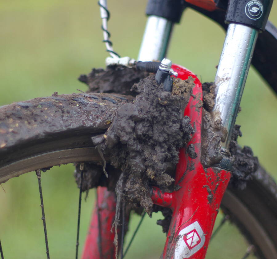

Ответов не дождался, попробовал - понравилось. 3 минуты делов и 20 грн. денег. На первый взгяд, ничего не пострадало. Осталось смазать цепь и проверить на ходу.
Вибрейки и глина 6984.jpg [ 243.77 КБ | Просмотров: 3718 ]
Попробуй такое отмой дома в ванной!
Это у напарника такое было на вибрейках. Прочувствовал разницу по-сравнению со своими дисковыми - примерно 2 кг. грязи.
