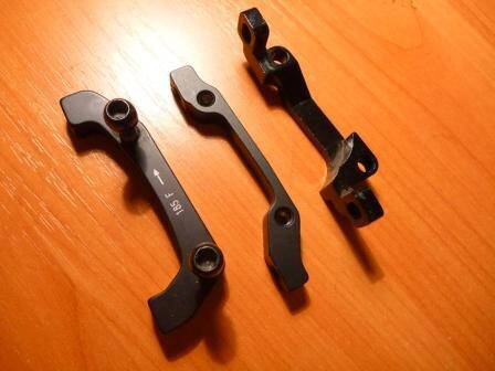

СообщениеДобавлено: 22.01.2012 20:11
Сообщения: 774
Город: Одесса
Зарегистрирован:07.07.2010
может подойдёт такой (по центру)
сфотал вместе с 185 и (на всяк случай) с ещё одним экзотическим от моего первого подвеса Джант (вилка Маниту, ротор 160мм)
P1040580.JPG [ 28.86 КБ | Просмотров: 2979 ]
P1040581.JPG [ 30.17 КБ | Просмотров: 2979 ]
СообщениеДобавлено: 22.01.2012 20:16
Сообщения: 3866
Зарегистрирован:14.03.2010
не че не подойдет, а еще задний калипер только под 160 :evil:

СообщениеДобавлено: 22.01.2012 20:19
Сообщения: 774
Город: Одесса
пичалька
мож заказать фрезеровщику какому-нить
