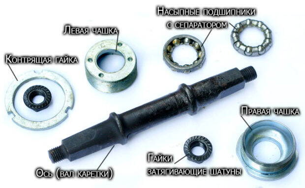

ЗЫ. Ежели с подбором готового изделия (шайбы) возникает проблема, то имхо, контргайка от насыпных кареток может послужить хорошим основанием для рукоприкладства. А уж этого добра на велоразвалах немеряно.
Konstruktsiya-velosipednoj-karetki.jpg [ 45.67 КБ | Просмотров: 1923 ]

Aleksei Dmytren писал(а):
контргайка с резьбой в другую сторону)
Напильнику без разницы : ).
 Заголовок сообщения: Re: truvativ каретка
СообщениеДобавлено: 25.10.2018 12:38
Сообщения: 2099
Зарегистрирован:15.04.2010
Делал разрез на контргайке, чуть разжимал и надевал на правую чашку вместо спейсера ;-)
