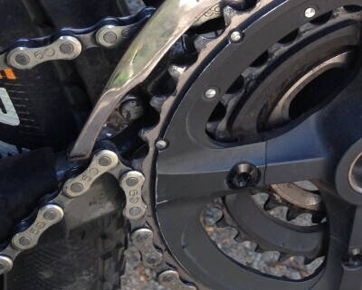

Система 3х9. Цеп Compagnolo C9. Смазка воск.
При скидуванні цепу з великоі зірки на середню, цеп знизу заходить під перекидку :shock:
Якби прилипає до великоі зірки... Задня перекидка не заідає , не клинить. Повинна стягнути цеп с великоі зірки. Таке відбувається не регулярно (1,2) рази на день. Але наслідки вже були - замочок цепу розстебнувся і загубився. :sad:
Заусениць на великій зірці , цепу нема.
Таке відбувається тільки при перемиканні з великоі зірки на середню :roll:
Люди, піскажіть куди копати...
фото глюку прикладую.
IMG_1704.JPG [ 444.32 КБ | Просмотров: 2457 ]

Помыть цепь в керосине? И звезды тоже, на зубах. Цепь "прилипла" к звезде после того места, которое скинула рамка, хотя под действием перекоса она должна по ходу движения свалиться за средней звездой внизу и переключение было бы завершено. Значит не гнется вправо-влево, только если ее рамкой гнешь то двигается. Потому и сзади проблем нет, что там ее ролик дергает куда надо и завернуться не дает.
Что за "смазка воск"? В каком состоянии цепь по длине? Чейнлайн выдержан? ПП соответствует?
При неподходящих комбинациях и кривой настройке обычно клинит вверху, а не внизу. ИМХО.
Не мешало бы показать фото, на котором можно увидеть длину цепи и ее натяжение.
А вообще такое "внизу" я первый раз вижу. Интересно чем кончится.

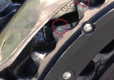

Явление известное, часто его называют "чейнсак". Проявляется при определенном уровне износа зубьев звезды, когда зуб "не отпускает" цепь и тянет её дальше за собой. Было пару случаев, когда устранял это явление с помощью напильника - снимал немного металла с каждого зуба изношенной звезды на стороне зуба, которая тянет цепь. Из того что вижу на фото - зубья действительно подношены и верхняя кромка зуба от выработки уже идет как бы прямым углом (не знаю как по-другому в тексте это описать) и вполне может тянуть цепь за собой. Напильником нужно снять выступающие места на зубьях - отметил на вашей фотографии.
IMG_1704.JPG [ 93.75 КБ | Просмотров: 2362 ]
И обязательно, как уже писали выше, проверить нет ли на системе гнутых зубов - тоже могут тянуть цепь за собой.

1eonid
Называется снять наклёп с рабочей кромки зуба )).
Обычно алю звёзды этим не страдают, но кто его знает.
Товарищ помню жаловался, оказалось что не только погнуты
зубы, но и одного не хватает. тупо сточили остатки и стало норм.

KubikV писал(а):
1eonid
Как раз с алюминиевой звезды и снимал как-то) Правда, впечатление было, что кромка такая получилась скорее из-за износа основания зуба, чем наклёп. И деформация зуба была еще более ярко выражена - зубья чуть ли не серповидные были))
Так. Завтра з ранку візму натфіль, напильник і буду щупати, чи є заусениці...
