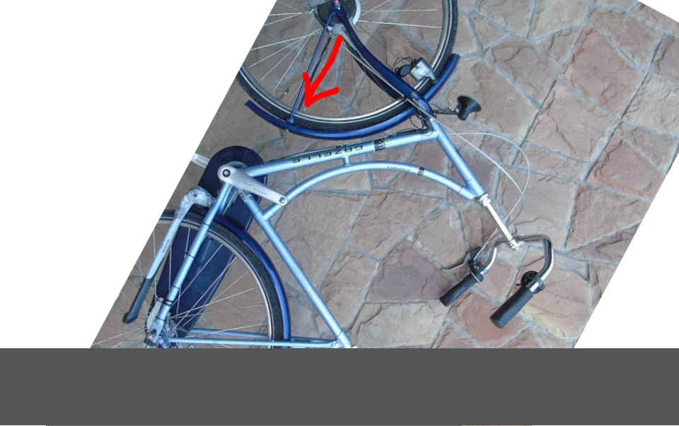

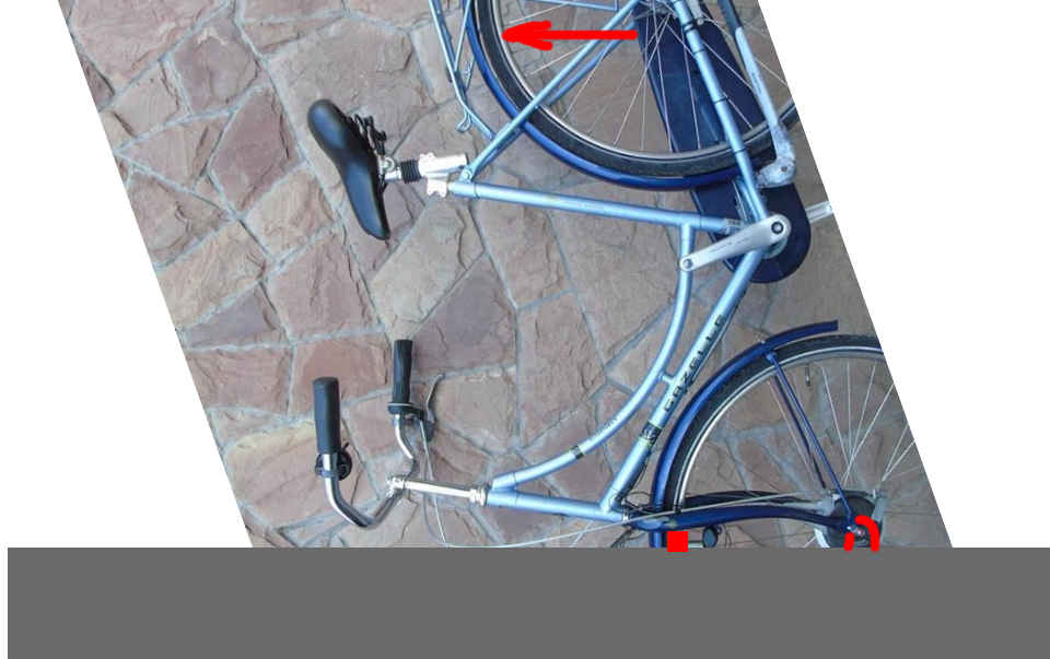

Друзья, никогда не думал, что буду задавать такой простой вопрос...
Купил велосипед б\у, пришел новой почтой, прошло время дошли руки, думаю соберу.
Т.е. прикрутить педали, выровнять руль и вставить переднее колесо.
Начал с колеса и все, не могу. Вилка явно уже. Я понимаю может надо приложить усилие немного раздвинуть и все.
Но я уже приложил все свои усилия, понимаю, что еще немного и пойду брать ломик раздвигать, нервы и все такое.
На фото все стоит нормально, этот же велосипед и это же колесо передо мной.
Просто хочу уточнить у знающих людей - это так и должно быть, что надо раздвигать нескольким людям, ну не могли гансы сделать так уж, или могли?
А может вообще надо где-то что-то прижать отжать, а как посмотрю что мне надо еще в свое место дисковый тормоз поставить на вилке одновременно.........
Визуально все ровно, думал может согнуло что-то.
Что делать, подскажите.
Последнее фото это он уже дома

Ээээ... А то что вилка стоит под таким странным углом вообще никаких подозрений не вызвало? :roll:

Вилка без вылета.
Вообще не понятно как будет рулиться... :eek:

похож наf Gazelle Classic , вилка только не та) точнее может и та, но как буд-то на ней в стену въехали ...не бит, не крашен, в дтп не участвовал, пробег не скручен :D

А теперь я смотрю даже на фото и понимаю что вилка как бы вогнута внутрь, т.е. колесо как бы ушло под меня.
Хотя на самой вилке не видно дефектов, т.е. если такой угол то должен быть скол по краске, деформация.
Я так понимаю вилка должна быть на одно прямой с рулем?
И чтоб так вогнуть это что ж надо сделать... Колесо б тоже было, если удар например, в восьмерке.
Как тогда она по ширине вилка стала уже.
Дома посмотрю теперь внимательно.
Хорошо, возможно ли это исправить, или....

Не, ну вилка конечно с подседелом гармонирует :smile: И я поначалу тоже полез картинки искать - мало-ли может так и сделали. Но вынос подсидела всё-таки логически можно обосновать тем что так пружина и телескоп сжимаются легче, работают под более правильным углом. А чем обосновать вилку я не придумал :smile: Она таки явно ударенная.
Выправить можно попробовать viewtopic.php?f=27&t=123780
Но таким методом уже за раму боязно, если б она была "мужской" двойным треугольником то без проблем, а вот дамкой так ворочать стрёмно.

Сейчас смотрю на фото и думаю, куда я смотрел, что думал. А думал и колеса 28 и скорости 3 и посадка женского типа (тут уж по-любому по требованиям здоровья другие никак), эх думаю сменю свой такой же купленный б\у и 3 года без проблем - 26 колеса, 5 скоростей, что еще надо, нет побольше захотелось, меньший думаю дочке отдам а этот будет бомба. На форму вообще не смотрел, думаю европейцы такие затейники каких только форм велосипедов не крутят, даже не подумал бы......... Думаю газель, голландский, на аукционе на торгах вышло каких-то 1400 грн., а сейчас думаю целых 1400 в одно место ушло. Почта не причем, на фото ж до отправки вилка внутрь смотрит.
Теперь думаю заниматься рихтовкой или пробовать продавать, хоть бы деньги вернуть, скажу вот сможешь выгнуть забирай.
Итог - расстроился. Доця еще больше расстроится, что мой велик ей не переходит пока.
А за подсидел столько прозвучало, я пока за это не думаю, хотя сначала мне показалось что и седло мощное еще и с амортизатором так это вообще какой-то люксовый вариант, там тоже сборка какая-то? Не стесняйтесь, добивайте уже, не на кого пенять.

Та то сталь , вирівняти і кататись . Можна перевірити на предмет тріщин . Я би спробував і на такій вилці , може то така кастомізація . Але спершу треба колесо встромити . Для початку варто вияснити чи оба пера вилки симетримчо розташовані відносно осі велосипеда . Два варіанта - рівну палку до кермової колонки . Або нитки від задніх дропаутів до передніх .

мне кажется, что если развернуть руль на 180 - будет норм и без рихтовки :smile:
Mexxxxx
не печальтесь, рама прочнее вилки, пробуйте ровнять, а после осмотреть на трещины.

Ровнять, ровнять.. Всё может оказаться проще чем кажется. Повозиться конечно придётся, но больше с освобождением вилки и рамы от колёс и багажника чем с самим процессом выравнивания.
Немного камасутры :smile:
Сначала так, на бетонной плите или столбе
b44b0fbfb2381.jpg [ 44.51 КБ | Просмотров: 1609 ]
Потом просто руками подправить в таком положении. Сидя на раме, и тянуть перья вилки на себя.
b44b0fbfb2382.jpg [ 43.89 КБ | Просмотров: 1609 ]
