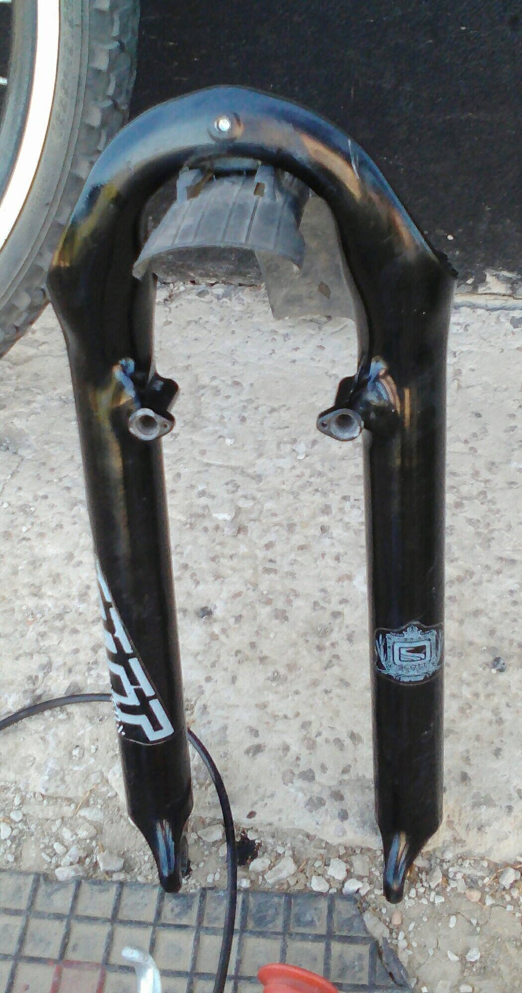

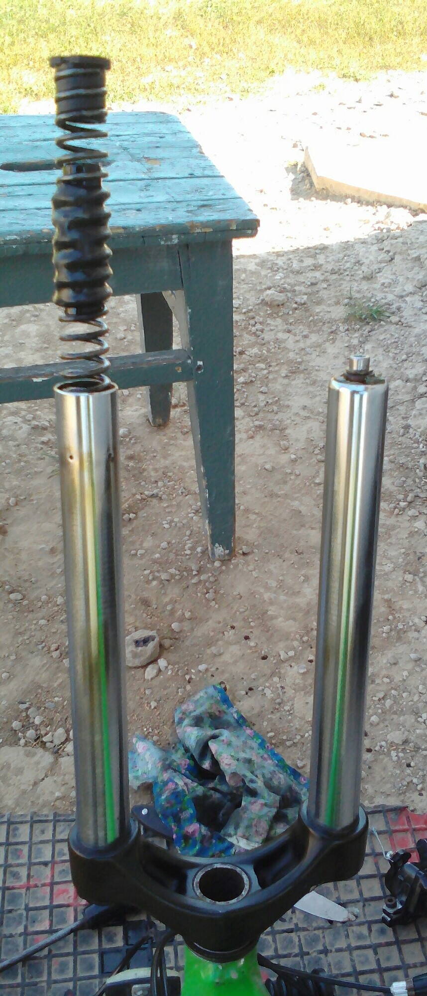

Попалась мне вот такая вилка! Катаю неспеша обслуживаю! Но нужны сальники!
Ход-65
Диаметр ног-28
26"
Preload в правой ноге
Пружинноеластомерная
V-brake и disk
_20180820_010041.jpg [ 520.8 КБ | Просмотров: 1019 ]
IMG_20180820_010003.jpg [ 705.98 КБ | Просмотров: 1019 ]

Пыльник XCP75, XCP75LO 28мм, FAA125-10
Определил вилка suntour xcp75. Может кто-то померять наружный диаметр сальника (внутренний стакана)? Попробую подобрать аналог!
СообщениеДобавлено: 20.08.2018 17:38
Сообщения: 4339
Зарегистрирован:01.03.2015
1 - діаметр сильник/пильника в них 99% стандартний. Тобто будь-який береш для 28 ніг й все чітко стане.
2 - нах він там не потрібен новий.
