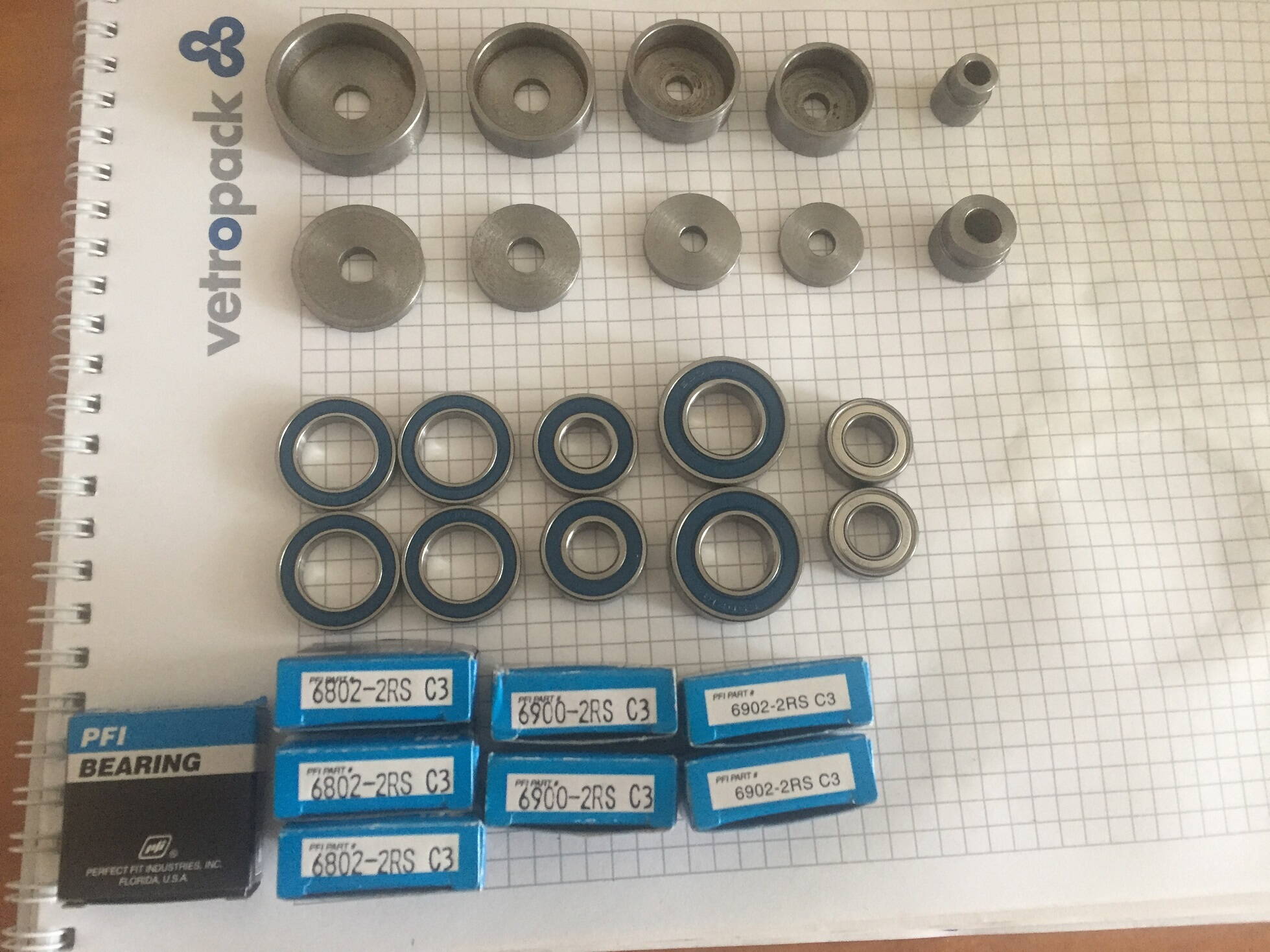

Всем привет))

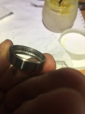

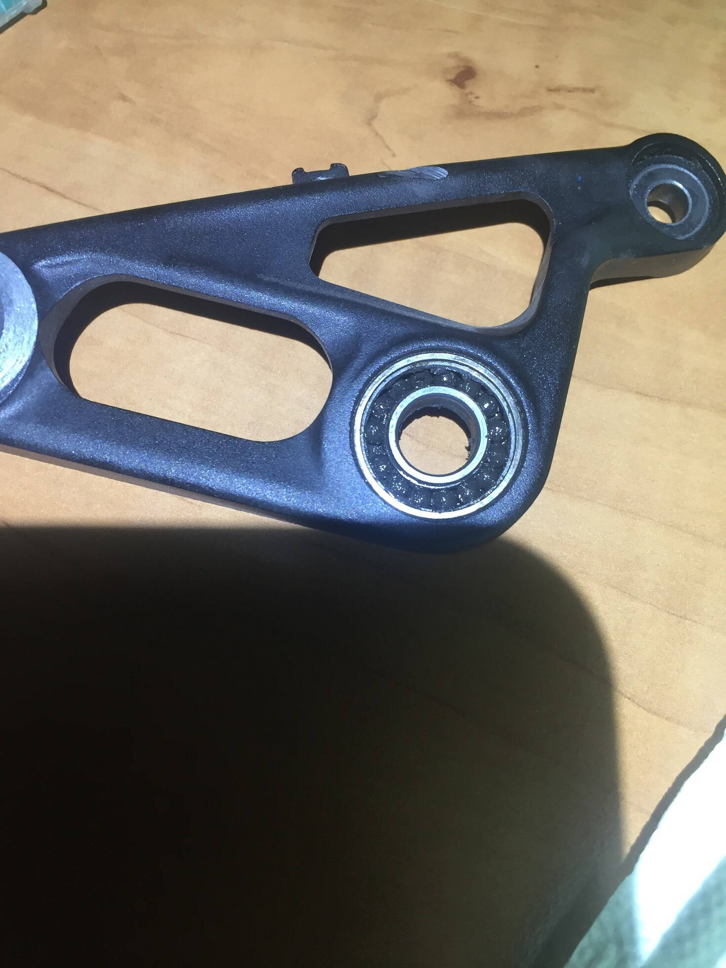

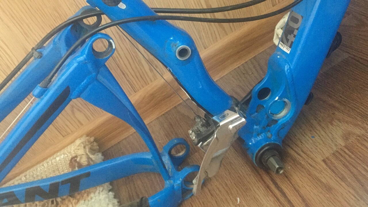

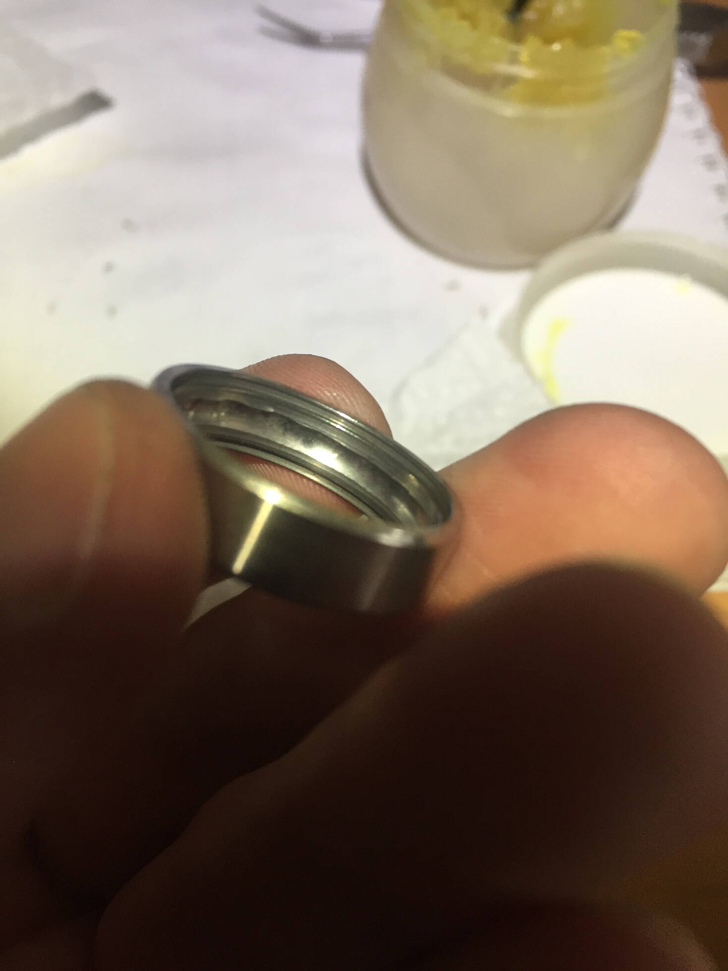

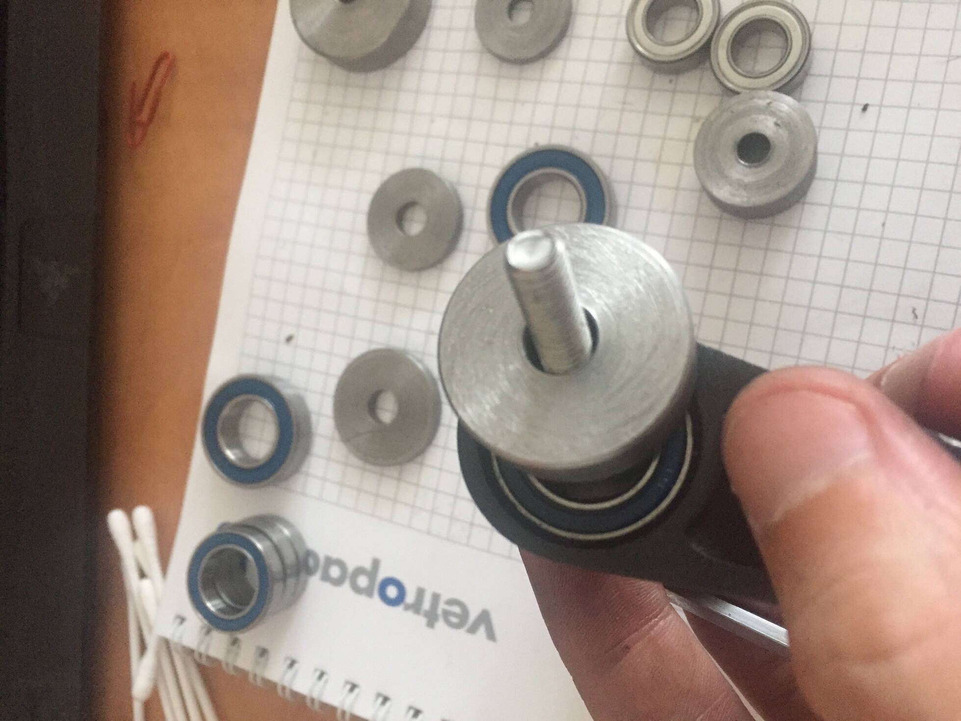

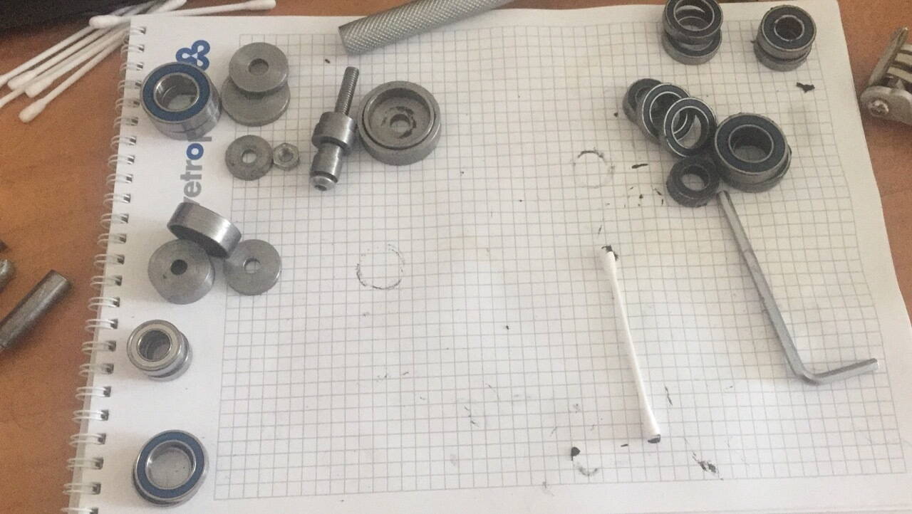

Все началось с того что купил раму 3 мес назад, и на нее перекинул с своего XTC3 весь обвес. После двух месяцев катаний на работу, утром обратил внимание на лужу масла прямо над задним амортизатором :cry: :cry: (( Решил сразу ему сделать сервис. Но решив на этом не останавливаться, решил протереть грязь и пощупать подшипники... тут было самое интересное, это были не подшипники а просто трещотки которые практически не крутились((. Тут стало ясно что нужно делать замену всех подшипников во всех узлах! В сервисах где мне предлагали сделать замену было дороже чем заказать инструмент для выпрессовки и впрессовки промов, что я и сделал! Заказал инструмент! Заменил подшипники за 2 часа времени. Выбирал подшипники не самые дорогие, а скажем средние по ценовой категории (цены на такие промы начинаются от 70 грн до 350 за штуку а их в подвеске 10!)
подшипники покупал тут:
https://psvbearing.com.ua/ru/
IMG_1107.JPG [ 652.9 КБ | Просмотров: 1646 ]
Комментарий к файлу: Инструмент и комплект подшипников.

Выработка подшипников не дала шанса на то что их можно повторно использовать(. Не жалейте ~50уе на новые промы!
Всем удачи в ремонтах)

Lucky146
привет. подскажите где заказывали на бор для выпрессовки подшипников? вроде как обычная токарная работа. можно размеры?

Судя по конструкции и "стилю", предположу, что автор - Буль viewtopic.php?f=19&t=65603
