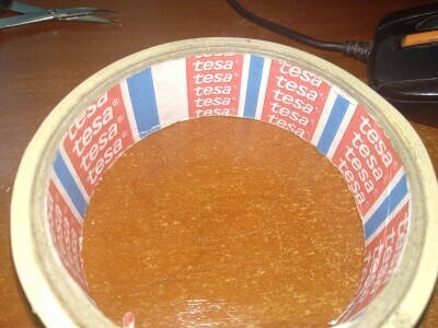

Згадав. Отак виглядає 25мм пластир в ободі. Тож, 25мм стрічку?

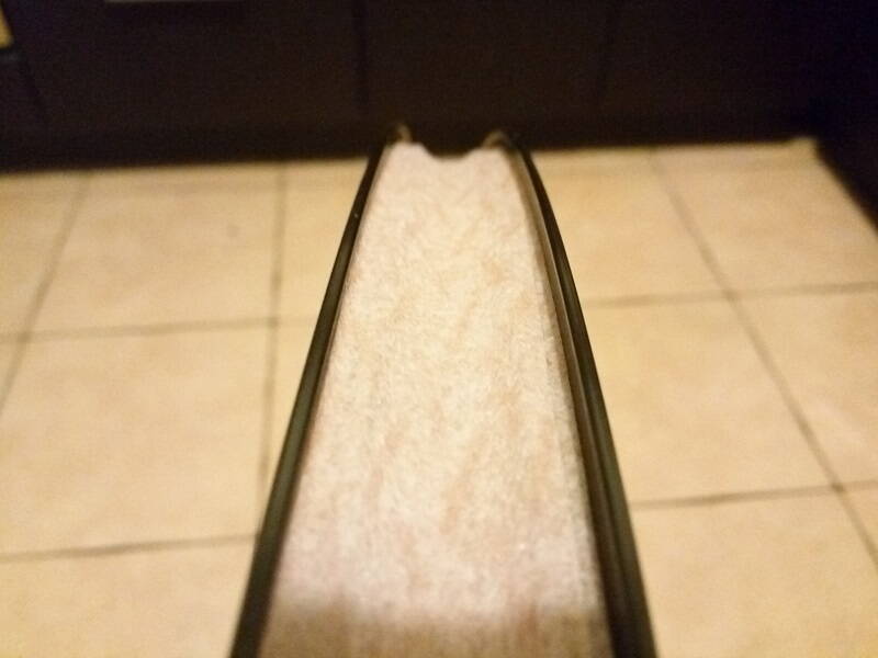

Год и пользуюсь и даже не замечал
