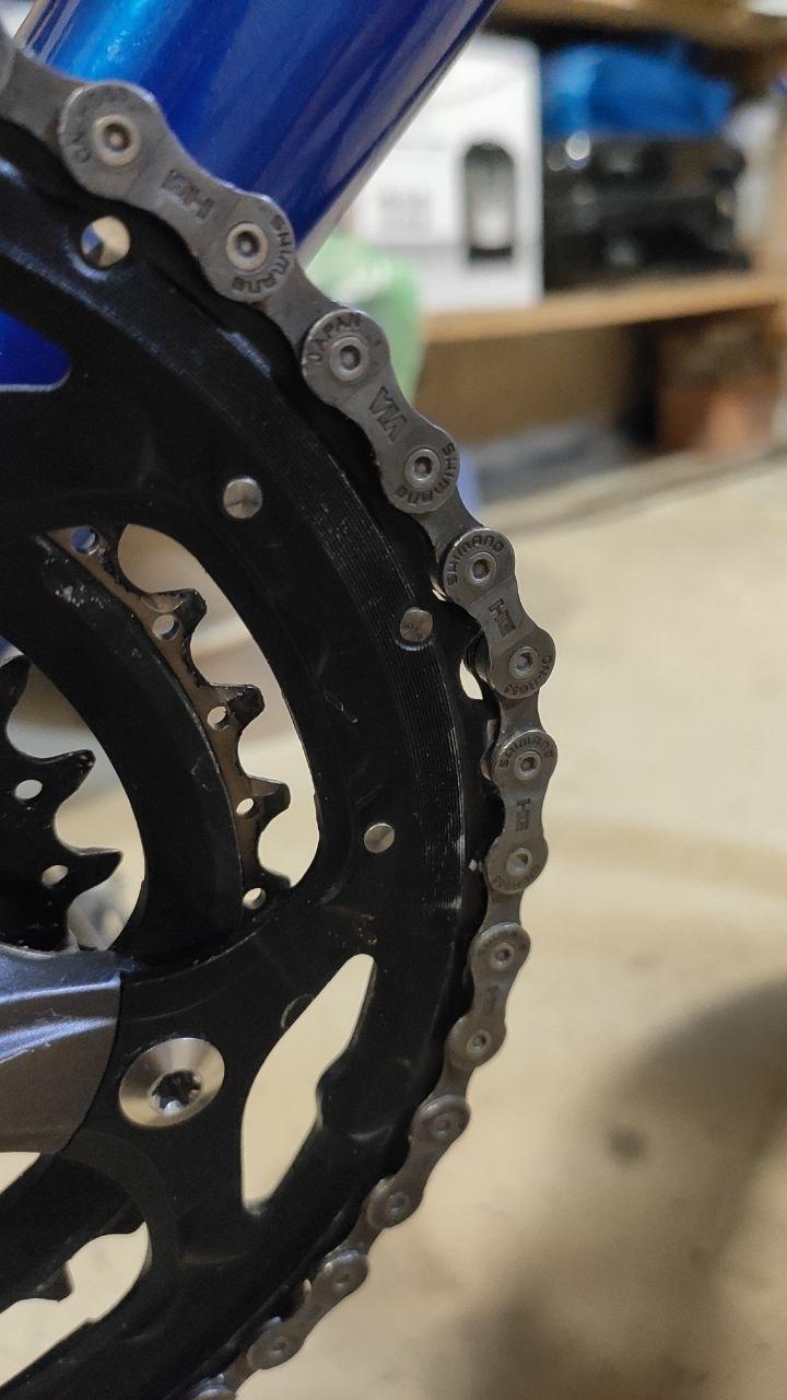

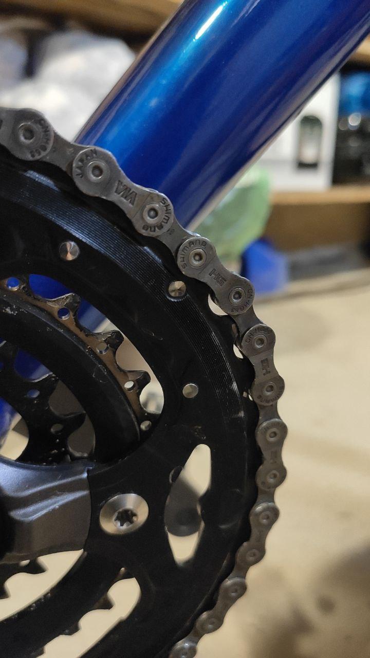

Вчера делал ТО велосипеда, настраивал переключатели передач и заметил, что цепь на передней звездочке немного прыгает. Начал смотреть детально и заметил вот такое. В двух местах цепь не плотно прилегает к звезде. Что это может быть? Растянутая цепь?

Насколько можно понять по фото... Возможно погнут зуб на звездочке, а возможно от нехватки смазки подклинили звенья цепи - попробуй как они двигаются в месте где цепь скачет. Износ цепи тоже имеет смысл проверить. На износ звезды (по тому, что видно) не похоже.

Или ее заклинило от переизбытка смазки, да еще и с пылью, которая закоксовалась или засохла в пинах. Помыть цепь в любом случае нужно будет чтоб это отбросить.
А я б сказав, що дуже схоже. Якщо ланцюг так висить тут, то він не може лежати на зірці. А він лежить.
Тобто може там і зуб гнутий, клин ланки чи вона клепана нерозпрацьована та не гнеться, з-за чого він отак нелягає саме в цьому місці, але він мертвий все одно.

Поставить метку на цепи, поставить метку на звезде.
Если метка на цепи постоянно не прилегает, то проблема в цепи,
погнута или расклёпана, выкинуть этот сегмент.
Если метка на звезде постоянно не прилегает, значит либо зуб
загнут, либо вся звезда деформированна, звезду рихтовать, зуб пилить.
Если метки никак не совпадают, нет никакой закономерности, значит износ.

Но, предварительно замерить износ цепи не повредит.
Точно. Забыл даже, что это надо в первую очередь.

Какой пробег цепи ? У цепи и передних звёзд пробег одинаковый?

либо пережали пин выжимкой и оно не двигается как надо.
Если по калибру цепь еще живая я б выкинул просто эти два звена.

В общем были 2 зубья на звездочках слегка загнуты во внутрь. Подправил и все стало на свое место. Спасибо всем за помощь.
