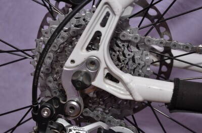

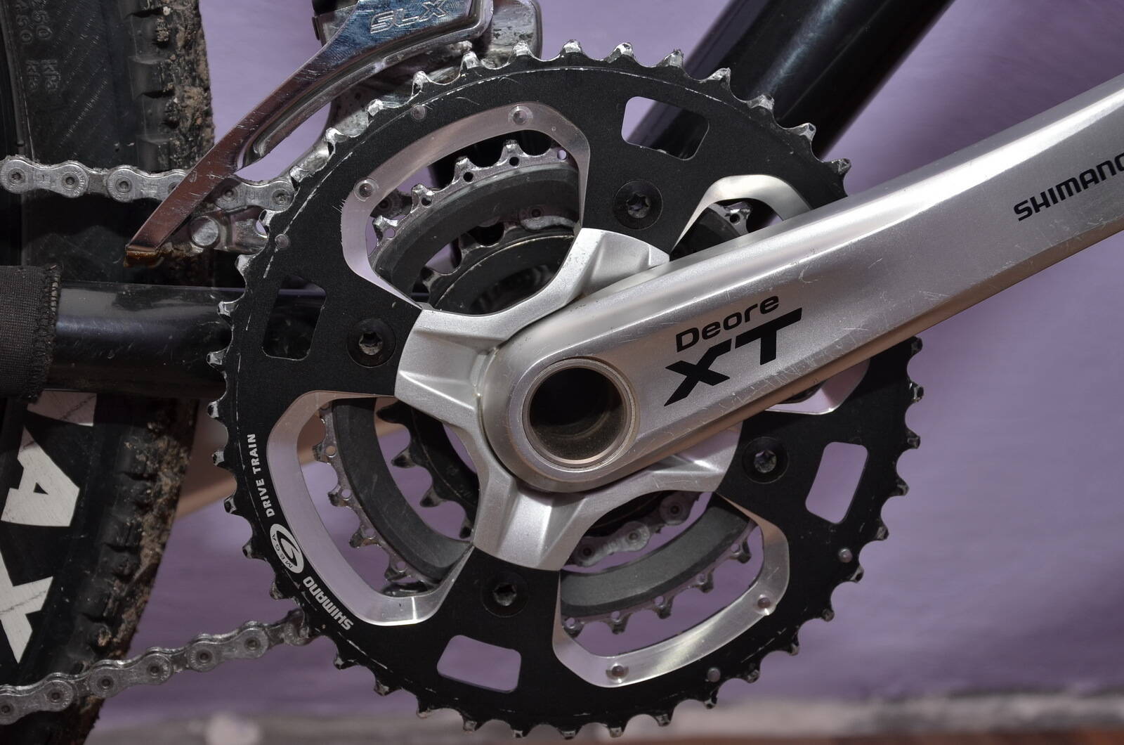

Очень похожий баг наблюдаю уже почти 3 года. Нет зависимости от силы педалирования. В основном только после движения накатом ну или со старта на светофоре.
От начала бага было заменено - система, кассета, цепь, тросы\рубашки, втулка на новую. То есть сейчас трансмиссия ХТ 9ск по кругу, кроме переднего переклюка который SLX, втулка LX (кстати куплена тут на форуме), барабан перебран не залит маслом состояние как новое, тросы рубашки джагвайр. Износ цепи минимален, система и кассета явной выработки нет. Настроено по моему мнению нормально. Переключение четкое. Передняя рамка паралельна звездам системы, высоту видно показал на фото. Петух ровный. За время эксплуатации байка глюк проявляется не постоянно. То нет месяц то может быть 2 раза в день. Уже и незнаю куда еще смотреть, не могу понять откуда уши торчат а высмотреть нереально.

СообщениеДобавлено: 18.07.2018 10:09
Сообщения: 1735
Зарегистрирован:23.10.2009
Я би перевірив собачки , особливо коли втулка шимано . Як тут вже казали .
СообщениеДобавлено: 18.07.2018 10:45
Сообщения: 189
Изображения: 5
Город: Умань
Зарегистрирован:28.11.2016
після заспицювання втулки взагалі її не розбирав, просто конуса ослабив. Барабан було майже не чути масла було в собачках валом. Потім через пів року перебрав і на собачки по каплі масла. Різниці не помітив, простріли не постійні як були так і лишились, тільки тріщати стала голосніще. Взагалі то не видно по собачках і стан як нові.
Хіба втулки з двома собачками всі прострілюють час від часу? Такого ж не може бути.
