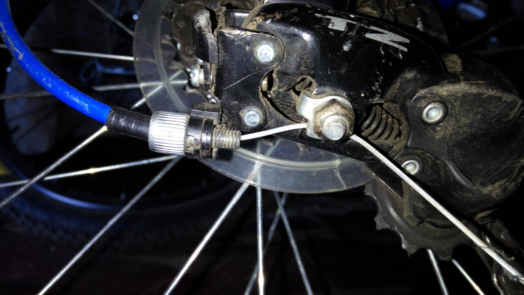

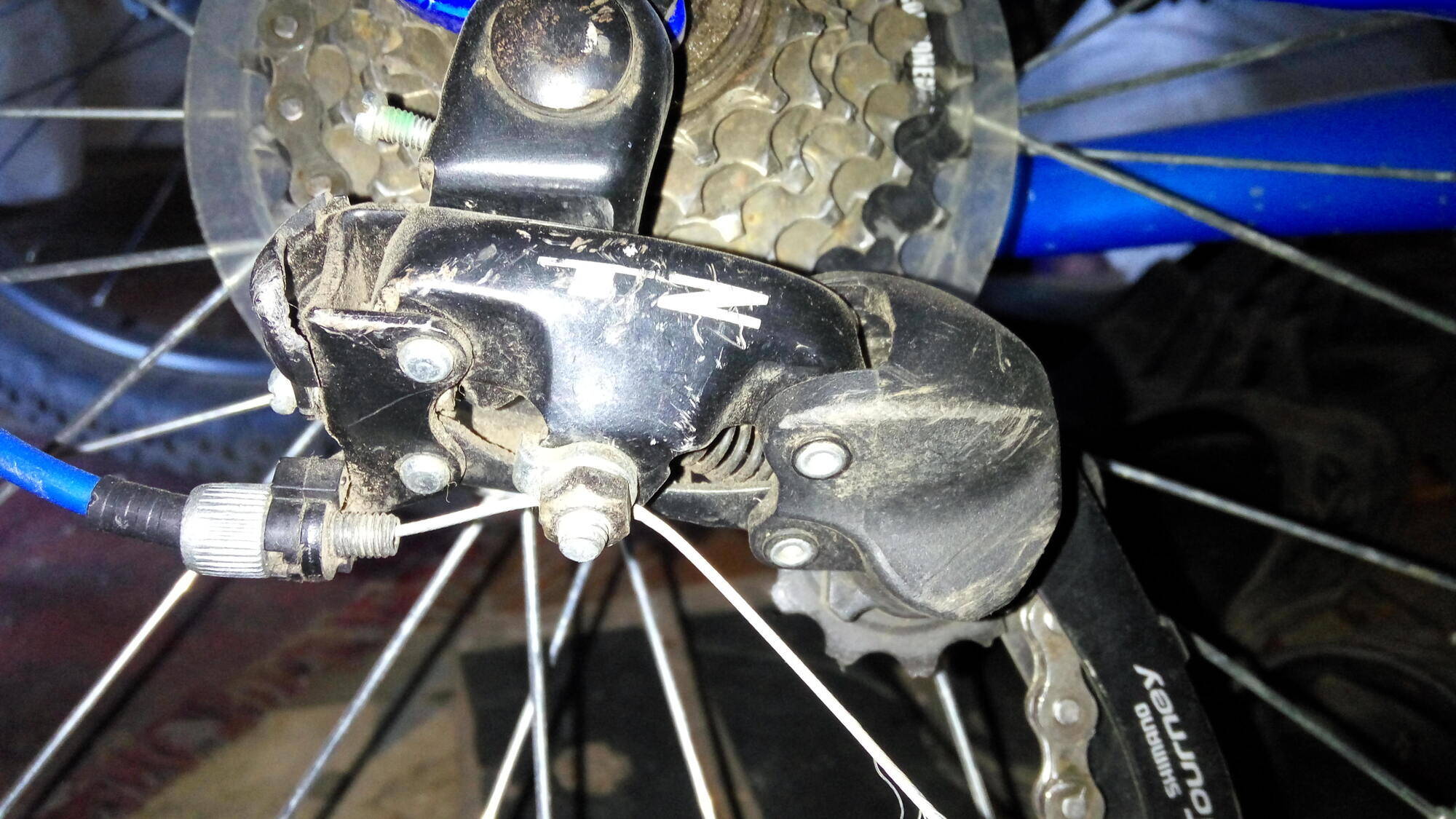

Нужен совет по настройке Shimano TOURNEY RD-TZ-50, трос на выходе из натяжителя идет на перекос к гайке (может в великом турнее это норма), отчего управление манеткой усложняется до нельзя! Может кто знает способы укрощения этого чуда типа "подогнуть - подпилить"? Ставить нормальный переклюк туда не буду ибо вел детский.
imgonline-com-ua-CompressBySize-7tArePxqWeFem.jpg [ 923.01 КБ | Просмотров: 2945 ]
imgonline-com-ua-CompressBySize-QtqSejeVrdug.jpg [ 901.6 КБ | Просмотров: 2945 ]

DesignerMM писал(а):
Ведь на низших передачах трос выравнивается. Должен по крайней мере...
На фото на второй передаче стоит, на шестой - совсем беда!

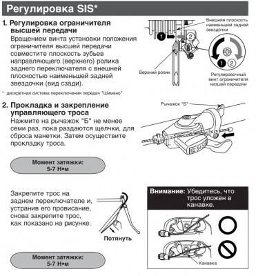

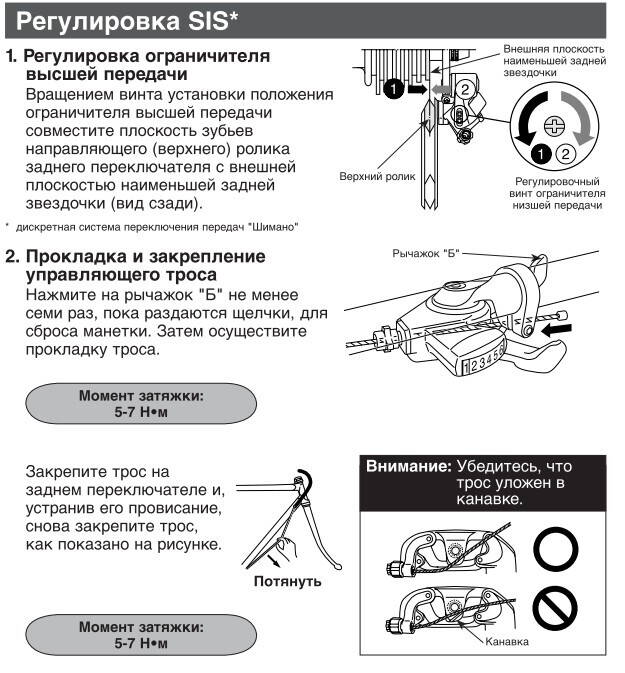

armalitum
и все таки посмотри на правый нижний угол
