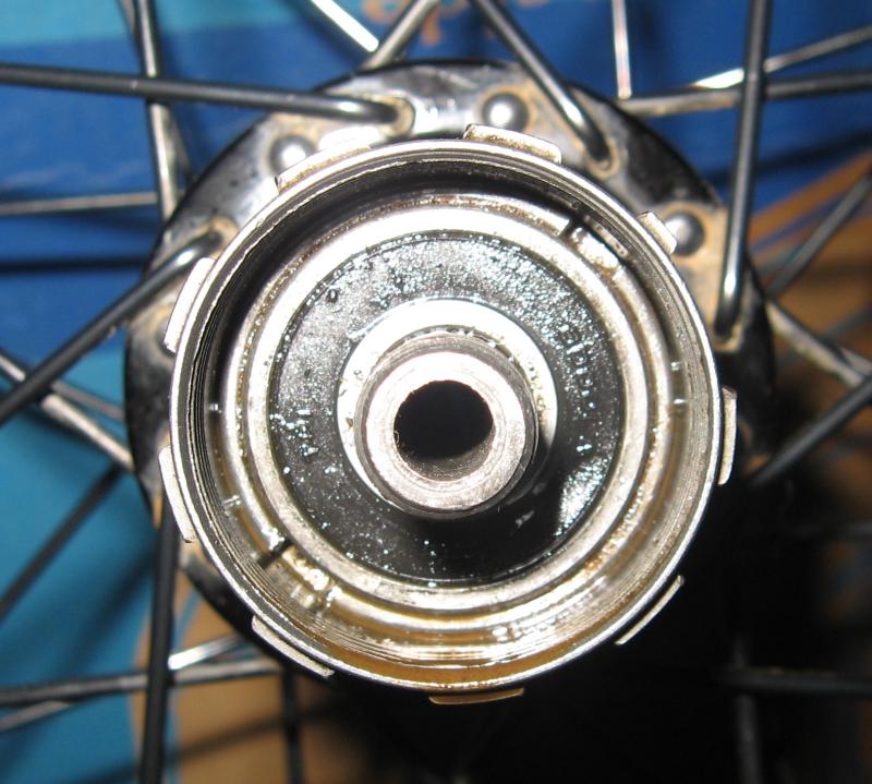

Вот фото. Не могу открутить кольцо в барабане в котором 2 паза. Чем это можно сделать или покажите какой нужен ключ. Откручивать вроде как по часовой. Спасибо.

а нужно ли его откручивать ? ))ударь киянкой по оси, должен выпасть противоположный,а потом с той стороны выбьешь этот,но это только все в том случае если кольцо его не держит.на фото вроде не держит.,)))))))

По аналогии с обычной (на конусных подшипниках) кассетной втулкой это кольцо держит внешнюю часть барабана, и, похоже, к подшипнику оси отношения не имеет. Попробуй осторожно выбить ось, без фанатизма, через деревянную проставку, либо киянкой или резиновым молотком. Потом уже можно и кольцо выкручивать. Там по-моему нужен специальный тулс 32мм по ширине и 4-5мм по толщине (перепроверь) из достаточно твердой стали. Я вытачивал болгаркой из обычного рожкового ключа, затем зажимал в тисках, сверху накидывал колесо и откручивал, держась за обод. Резьба там левая и усилие необходимо приложить очень приличное. Но главное стронуть, потом и пальцами выкручивается.
П.С.: вышенаписанное актуально при условии, что производитель не подложил свинью, а сделал как у всех. :D Что скорее всего имеет место. Но ты уверен, что хочешь разобрать барабан?

1.что ты хочеш сделать?
2.если снять ось ,выбей пластиковым /резиновым молотком,если снять барабан -после снятия оси засунь шистигранник на 8 мм открути по часовой
если кассета шимано,если шим. дюрэйс там звездочкой ключ,если кампа сьемник нужен.
3.если открутиш то что хочеш открутить потеряеш барабан,там милионы шарикоф,проволочечек и железочек.

Нет там ничего страшного, кроме шариков, которые посыпутся.
Автор, если ты и вправду хочешь снять корпус барабана, то делай это над тазом/ведром, в которое положи полотенце, тогда шарики не разбегутся.

Хочу прочистить и смазать барабан. После последнего флеш-кросса по ливню очень громко и с хрустом начал работать. Про шарики и левую резьбу уже вычитал, подготовлен.

нeнaдо разбирать,открути как рассказано потом WD- 40 или дегризером продуй со всех щелей промой раствором,и очень жодкой смазкой обильно,
так будет быстрее и дешевле и низапориш боробан,
акуратно направляй баллончик чуть вбок и жми несильно чтоб незаклинить шарики.(но я знаю,ты все сделаеш наоборот) :)

Сделал именно так. Снял барабан, но не разбирал. Снял пыльник, чтобы шарики видны были. Промыл, продул. Смазал жидким маслом. Покрутил - всё отлично работает и не хрустит. Собрал колесо, поставил на раму, покрутил и ... на холостом ходу хруст таки остался. Либо промыть надо тщательнее, либо придётся разбирать. А вообще, спасибо за совет, думаю, что промою лучше, и всё будет ок.

Промыл как мог. Смазал довольно обильно. Крутится всё хорошо, но всё равно присутствует посторонний шум. Разобрать барабан мне не удалось как я только не пытался. И ВД заливал, и стучал, и ключ выточил из толстой стали - всё в пустую. Теперь не знаю что и делать. Ездить так (вроде же всё нормально, может притрётся), менять барабан, менять втулку. Ещё вариант к мастеру. Вот последний вариант мне нравится, но везти далеко.

в чем проблема то ?такой сильный звук?
а мастеру заплатиш цену нового барабана,
их просто меняют темболее дешовый как твой,
я бы невзялся смысла нет,если б vintage редкий
какой или дорогая втулка,а у тебя видимо мусор деформировал шарики 1-2,такчто забей туда жирной смазки,шум будет но меньше ,либо меняй барабан.

уже, сам к такому же решению пришёл.
