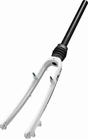

Имею такую но никак не решусь ее разобрать и не нашел информации об этом в интернете.
Может кто из форумчан имел дело с такой.
Сбивают с толку меня множество мелких фиксаторов или заглушка..крепко сидящих на фиксаторе.
Все в порядке с ней но после года эксплуатации хотелось бы сделать ТО самому ( только сам все)
Комментарий к файлу: Такая

у меня не получилось ее разобрать. вроде как нижний болт должен удерживать шток, но после его откручивания шток из "штанины" не выходит.
присоединяюсь к изначальному вопросу

сам же и отвечу, дабы будущие поколения не совершали ошибку. разобрали вместе с мастером. шток впрессован в дугу ног вилки. сильно впрессован. дальше уже проще все разбирается. обслуживать в ней нечего. сепараторы игольчатых подшипников со временем износились, заменять нечем, ремкомплектов в продаже я не нашел. сами подшипники проели выбоины на штоке, ибо их там всего штук по 5 на каждой грани. у кадейловской "фатти" там их раз в 5 больше и потому все нормально. повернули шток и подшипники другой стороной и собрали все обратно. шток запрессовывается гидравлическим прессом с усилием полторы тонны. молотком не получилось. даже с нагревом.
итого: вилка - одноразовый макет доехать из магазина. конструкция изначально убогая. обслуживать что-то смысла нет. докатать и выбросить.
