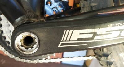

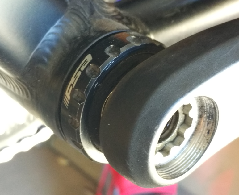

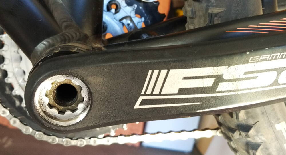

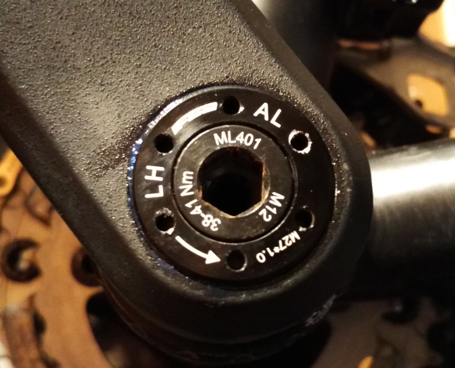

Всем привет. Сегодня решил провести профилактику каретки, но столкнулся с необходимостью нестандартного съемника для шатуна. Подскажите по каким параметрам его искать- везде в продаже стандартные, а тут резьба на шатуне M27-1.0... Естественно стандартный съемник не помог (

Проехать не закручивая болт и шатуны сами отпадут.
Во всяком случае с шатунами под квадрат это работает ;)
 Заголовок сообщения: Re: Чем снять шатун?
СообщениеДобавлено: 14.05.2018 17:17
Сообщения: 88
Зарегистрирован:01.01.2012
Деталь с "M27x1.0" = съёмник. Вернуть на место, затянуть, откручивать внутренний болт.
phpBB [video]
СообщениеДобавлено: 15.05.2018 16:04
Сообщения: 16
Зарегистрирован:19.08.2012
axs
Все гениальное- просто (с)
P.S. Меня сразу смутила эта заглушка с левой(!) резьбой. Но на вид как бы она была хлипенькой- не решился.... Но под нее желательно поставить шайбу, когда снимаешь шатун.
СообщениеДобавлено: 15.05.2018 16:46
Сообщения: 11240
у меня тоже фса, но я долго думал, как вам удалось выкрутить бОльшую резьбу шестигранником)
СообщениеДобавлено: 15.05.2018 18:09
Сообщения: 9586
Изображения: 96
Зарегистрирован:16.11.2011
Это она только на вид такая - шайба не нужна (у них там инженеры думающие :wink: ).
