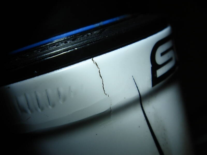

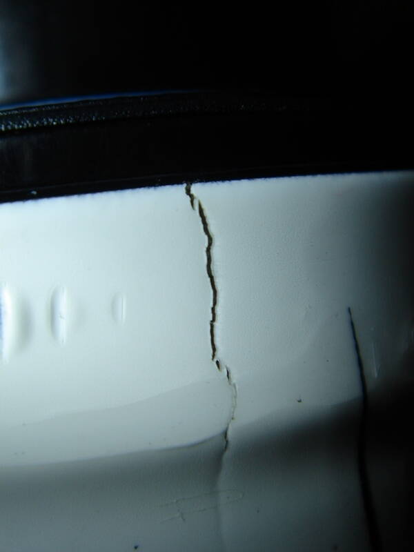

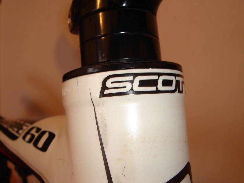

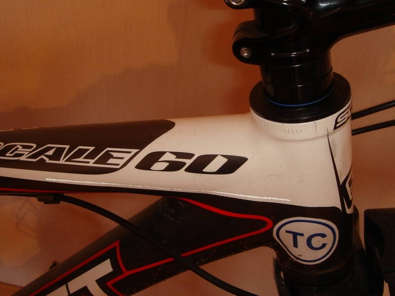

Обнаружил трещину в стакане рулевой.Длина примерно 5 мм.От верхнего края перпендикулярно вниз, с правого боку.
Вопросы к тем, кто уже сталкивался с подобным:
насколько опасна такая трещина - долго ли она может оставаться в зачаточном состоянии (катаю спокойно и немного), кто-нибудь ездил с подобной трещиной и как долго?Как-нибудь можно вылечить или раму на свалку?

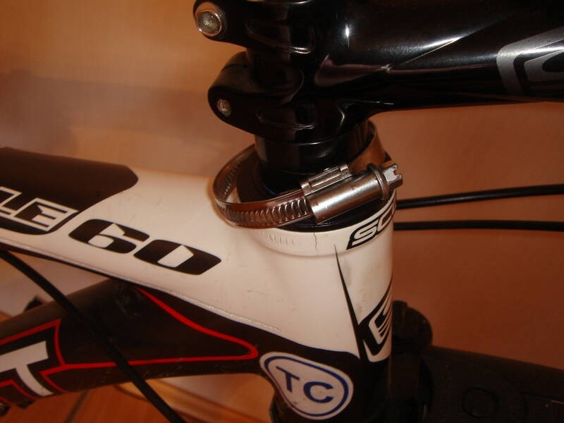

Пока стянул верхнюю часть стакана стальным хомутом.Поможет ли это предотвратить разростание трещины?

Жека, я лечил стекловолокном(или углеволокном, эстетичный вид имеет), ну есть еще вариант, если есть знакомый токарь, пусть сделает кольцо и сверху одеть его надо, ну в натяг чтоб было, и будет тебе счастье, правда эстетики не будет :(

ВЕТ писал(а):
2008г размер L?
2007, М-ка.
Самое обидное, что продавец сам признал, что партия Скэйлов этого года была выпущена с производственным браком (я так понял, что порядок покраски был нарушен, стаканы сажали внатяг, вследствие чего возникало напряжение, которое и приводило впоследствии к трещине) и тем покупателям, которые успели укатать вел так, что трещина появилась до прошествия 3 лет, раму поменяли по гарантии.
После такого возникают справедливые мысли, а так ли не правы те, кто кричит "scott - гавно!" ? :-(
Димка, ты сам лепил стекловолокно или отдавал куда-то?
К сожалению, знакомого токаря нет :-( .

могу подтвердить что Скотт г..о, именно тех годов. У меня были в руках 2 рамы скотт скале и одна шоссе. У всех были треснуты рулевые стаканы.
С этой поры эта марка вызывает у меня волну неприязни.

Купить новую раму другого производителя самый мудрый вариант.

У меня таже ситуация. Год назад обнаружил тоже трещину на раме , тоже в рулевом стакане. Тоже 5 смс примерно. Рама келис. Велу уже лет 7. Тоже стянул хомутом и катался все лето активно и щас тоже езжу. Вывод: Трещина дальше не идет(пометил маркером) буду ездить ещё лето а там будет видно. Так что особо не парься.

А что алюминий разве перестали варить? Другой вопрос чтоб это сделали акуратно...

Берс,я успел поменять по гарантии за 3месяца до конца оной
сколько ездил с трещиной месяцев или лет сказать не могу
похоже ты тоже не первый год с нею катаеш
дальше не пойдет,толщена стенок трубы больше чем стенок посадочного места рулевой чашки
для успокоения примени вариант dika,подкрасиш ни кто и не заметит
К сожалению, знакомого токаря нет .
нет не сам, есть умельцы хорошие :)
токарь вроде был у нас тут на форуме, ну там надо точно все промерить, чтоб он правильное кольцо выточил.
