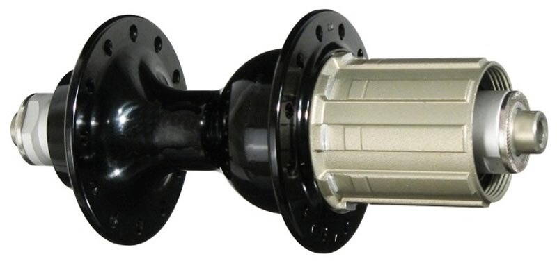

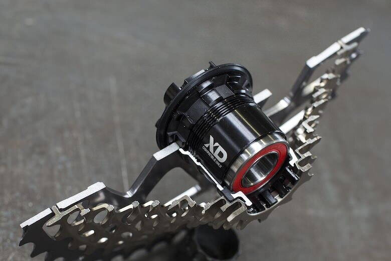

если, не затруднит. можете написать как с установкой получилось. мне один мастер сказал, что нужно заменить заднюю втулку, потому что кассета на 12 скоростей, может не в стать в место 8 скоростной. развод или нет?
Не "может не подойти", а точно не подойдет. Потому что барабан под Sram GX выглядит так:
SRAM_XX1_SF_MG_2009.jpeg [ 54.44 КБ | Просмотров: 1582 ]
А барабан обычного восьмерика так:
134764.jpg [ 82.38 КБ | Просмотров: 1582 ]

 Заголовок сообщения: Re: Re:
СообщениеДобавлено: 13.09.2018 17:12
Сообщения: 2009
Город: Київ
Зарегистрирован:01.10.2012
Не Сремом єдиним.
Однак, Шиманівський 12х теж має свій барабан.

Спасибо, что обьяснили !
