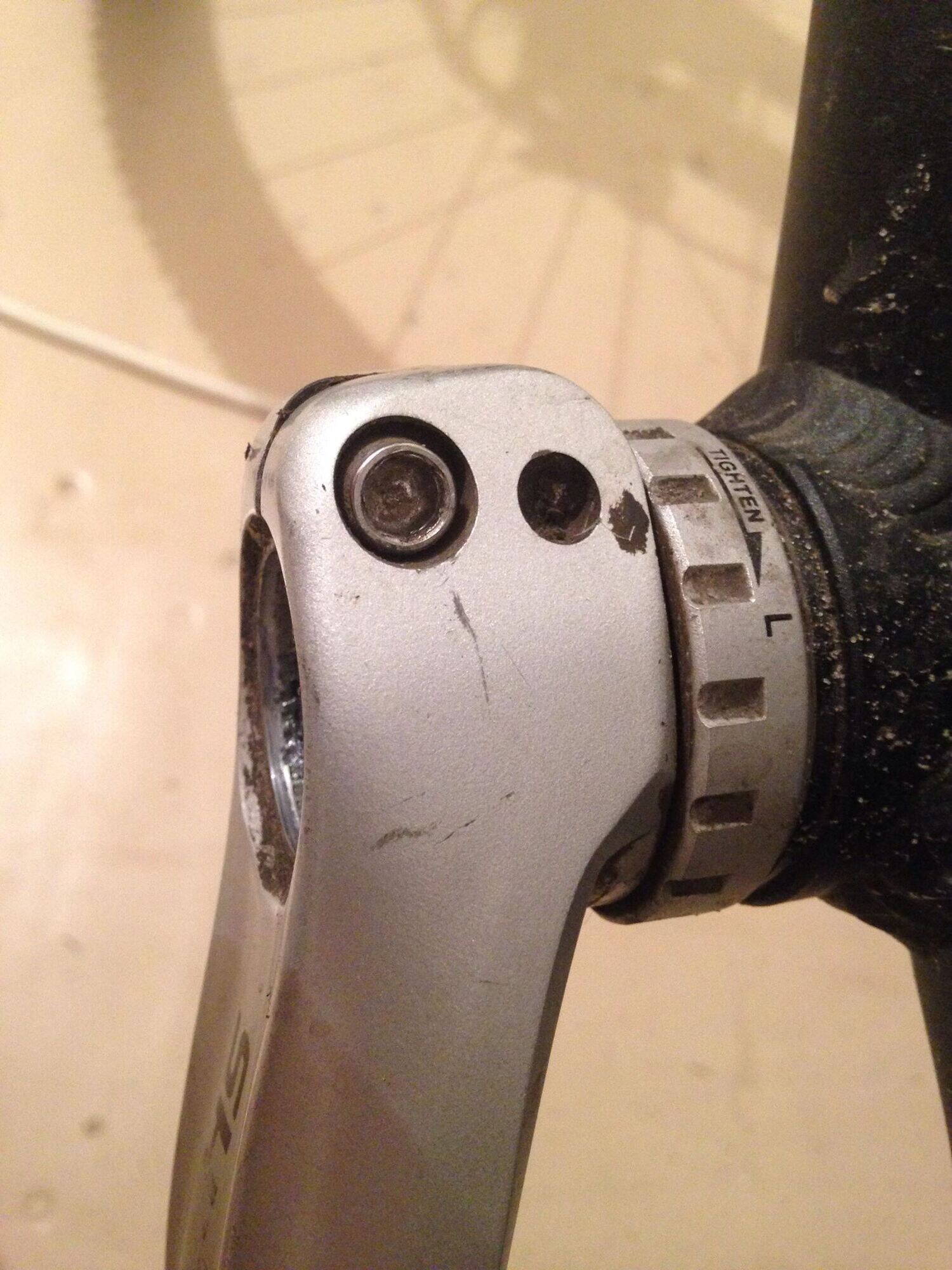

Народ, такая ситуация
Купил велосипед, поигрался-покатался-порадовался и настало время менять каретку (Каретка у меня на выносных подшипниках SM-BB-52).
Вот тут 3,14здец подкрался незаметно :( Предыдущий владелец видимо был не в курсе что винты под шестигранник на шатунах на фиксаторе резьбы и крутил их явно бездумно. Как итог - грани под шестигранник на обеих потайных винтах на левом шатуне стали овальными
Пробывал забить внутрь плоскую ("минусовую") отвёртку бОльшего размера и выкрутить - Нифига :(
Подскажите, как снять шатун?
Цимес ещё в том что сам шатун из дюраля, а винт - стальной, поэтому сверло может увести в сторону
Отпилить тоже нельзя - ось с правого шатуна повредится :(
Может есть какая-то хиия/кислота, которая реагирует на железо, но не контактирует с алюминием ?
Подробные фото в приложении
П.С. Короче, говно, а не кареточная система. Столько головняка из-за 150 гр веса экономии

СообщениеДобавлено: 12.09.2018 17:20
Сообщения: 178
Изображения: 7
Город: белая церьков
Зарегистрирован:06.03.2013
высверлить головки винтов , резьбу выкрутить
СообщениеДобавлено: 12.09.2018 17:46
Сообщения: 2009
Город: Київ
Зарегистрирован:01.10.2012
- вбити торкс
- дремелем обрізати болти через щілину в шатуні (але замахаєшся робити це так, щоб не подряпати шатун)
- "висвердлити" з протилежного боку (може ще й відкртиться в процесі)

СообщениеДобавлено: 12.09.2018 18:39
Сообщения: 11239
d.lus
царапины, мне кажется, уже не страшны.
я бы и обычной турбинкой прицелился :D
а вообще - сверлить со стороны шляпок. там немного.
СообщениеДобавлено: 12.09.2018 18:49
Сообщения: 2607
Изображения: 35
Город: Харьков ХГ
Зарегистрирован:06.05.2012
Есть специальная штука, экстрактор резьб называется.
Можно найти и поштучно, стоит немного.
Никуда ничего не уведёт, это же не отломанная шпилька,
сверлить со стороны головки, сверлом 2.
Анаэробку изопропил размягчает, можно попробовать
феном прогреть.
Винты искать новые, обычные туда не станут, япошки же.

СообщениеДобавлено: 12.09.2018 19:03
Сообщения: 2850
Изображения: 39
Город: Черкассы
Зарегистрирован:13.10.2015
torx забивал и откручивал подобное, но проще высверлить и остаток выкрутить пасатижами.
СообщениеДобавлено: 12.09.2018 19:07
Сообщения: 2607
Изображения: 35
Город: Харьков ХГ
И куда вставить те самые пасатижи?

СообщениеДобавлено: 12.09.2018 19:21
Сообщения: 178
Изображения: 7
Винты искать новые, обычные туда не станут, япошки же.[/quote]
винты подходят от крепления тормозов v-брек , дисковые
ну может немного обточить головку
СообщениеДобавлено: 12.09.2018 19:54
Сообщения: 3757
Город: Южный Урал
Возраст: 61
Зарегистрирован:17.04.2014
Маленьким абразивным кружком на дреммеле или бормашине пропилить шлицы и попробовать вывернуть отверткой.
СообщениеДобавлено: 12.09.2018 21:23
Сообщения: 1735
Зарегистрирован:23.10.2009
Спробувати підібрати новий шестигранний ключ , спробувати торкс , можна вставити арматуру і підварити півавтоматом . Але спочатку різьбу змазати вдшкою , і добре затягнути інший гвинт (якщо він "живий")-може тоді і звичайна викрутка допоможе .
Гвинти підійшли зі звичайного магазину де продають кріпильні елементи .
СообщениеДобавлено: 12.09.2018 21:53
Сообщения: 2009
Город: Київ
Aleksei Dmytren писал(а):
d.lus
:D
Ну ок, "не відрізати шмат шатуна" :-P
Звичайні там болти.
Urban ХтоЗнаШо
СообщениеДобавлено: 12.09.2018 22:44
Сообщения: 7
Город: Чернигов
Зарегистрирован:12.08.2018
если там ещё и какие-то особые хитрые болты (не метрические), то это просто атас :(
не понимаю, почему народ писает радугой от щастья от этих выносных подшипников...намучаюсь я с ними
СообщениеДобавлено: 12.09.2018 22:57
Сообщения: 2009
Город: Київ
Ще раз: там звичайні болти M6x19.
Це привіт минулому власнику. Чи вам ніколи не траплялись зализані болти квадрату? ;)
Urban ХтоЗнаШо
СообщениеДобавлено: 13.09.2018 01:20
Сообщения: 7
Город: Чернигов
Бог миловал
но однажды метчик в стальной детали застрял. Но одно дело - перекаленная хрупкая сталь метчика, а другое - никелированый болт
СообщениеДобавлено: 13.09.2018 08:54
Сообщения: 9586
Изображения: 96
Зарегистрирован:16.11.2011
d.lus писал(а):
- вбити торкс- дремелем обрізати болти через щілину в шатуні (але замахаєшся робити це так, щоб не подряпати шатун)
Через щілину різати не можна - там стоїть стопорна пластина. Ніякого фіксатора різьби там бути не повинно.
Можна спробувати вбити торкс, якщо не допоможе розсвердлити голівку болта невеликим діаметром та викручувати екстрактором.
Дело не в системе ( она нормальная), а в предыдущем хозяине. Там, нормируемый момент затяжки, а если проявлять чудеса физподготовки, то сдуру еще и не то можно сломать...
