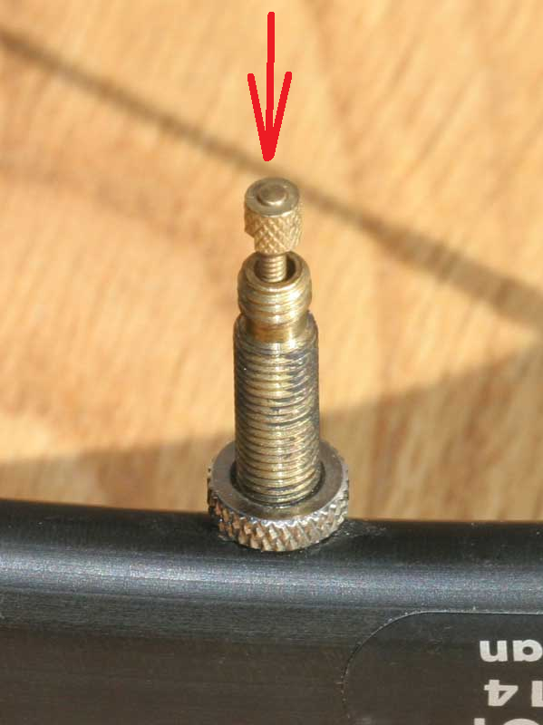

здравствуйте! поменял камеру. ниппель стоит Presto. но не могу накачать, насос сопротивляется, воздух не идёт в камеру. думаю я неправильно сделал, что вообще не накачанную камеру засунул под шину. ну или я уже не знаю что и думать. помогите.

Спробуй пальцем ніпель натиснути і потім качати.
В ньому може гумовий о-рінг "прилипати" до корпусу ніпеля.

а где нажимать на нипель, тем более, что на него одет насос?

Від'єднати насос, пальцем натиснути на головку ніпеля доки він не провалиться (гумовий о-рінг "відпустить"), під'єднати насос, качати.
пс. ти головку ніпеля, перш ніж качати, відкрутив?
presta.png [ 554.44 КБ | Просмотров: 1160 ]

спасибо за совет. подкрутил головку нипеля наверх и накачал. потом подкрутил вниз. полёт нормальный.
