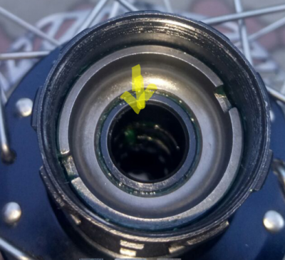

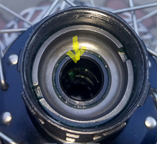

С недавнего времени появился треск в задней части велосипеда. Разобрал заднюю втулку все в смазке, регулярно делал то. Саму трещотку не разбирал, думаю проблема в ней. Перед тем как ее разбирать хочу узнать, должна ли болтаться сама чашка вместе с частью втулки. На фото, часть которая больаеься, обозначена желтым.

Не должна. Это болт, который крепит барабан к втулке. Закручивается шестигранником 10 мм.

Заменил на новую ;) тема закрыта
