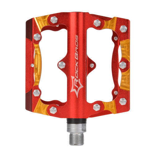

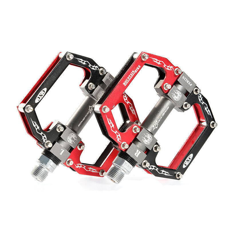

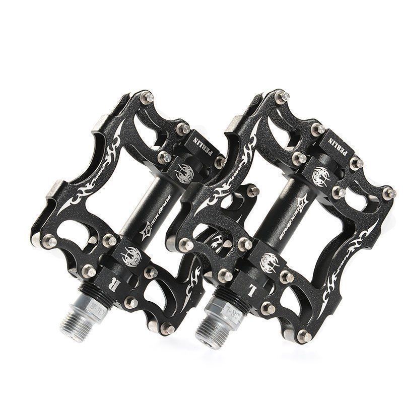

Добрый вечер.
Выбираю топталки, велосипед спеш,
Выбираю на ebay.com,
хотелось бы узнать мнение тех, у кого они есть,(эти модели) есть совет, что нужны сменные шипы (в вариантах внизу, я так понимаю они сменные) и промышленные подшипники, но вот как это уже проверить, я не знаю.
Подскажите кто пользовался моделями снизу, может у кого есть рекомендации. Бюджет до 30 долларов.

Сменные шипы легко отличить от несменных. Сменные - другого цвета, чем тело педали. И сейчас сменные шипы не редкость, они встречаются даже на педалях за 12 долларов.
Ловить именно промподшипники вряд ли сильно нужно. Они бывают и качественными, и не очень, - точно так же, как подшипники "конус-чашка". Причем даже в дорогих педалях промподшипник иногда только один, а другой - вообще полиуретановый подшипник скольжения. Вся эта музыка может быть и очень живучей, и очень быстро дохнуть. Так что тип подшипника роли не играет. Главное, чтобы фирма была известная.
Не берите сверхплоские педали с тонкой осью (может сломаться), а также педали с очень высокими шипами (рвут подошву), с малым числом шипов и чересчур большими окнами в теле (хуже сцепление). В остальном - все равно. Купите то, что больше нравится с виду.
